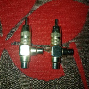

    Tuy nhiên vì chỉ dùng 1 đầu phát CDP nên mỗi khi chuyển thể loại nhạc em phải rút và cắm dây RCA giữa 2 amply nói trên và thấy rất bất tiện. Vì thế em định dùng dây nối này để thay thế việc cắm rút dây RCA nói trên:
    Xin ý kiến các cao thủ là phương án này có được hay không ạ, có gây nhiễu hay ảnh hưởng đến chất lượng âm thanh ko ạ (mặc dù em chỉ bật 1 amply tại một thời điểm, không bật cả 2 cùng 1 lúc).

    Có một số đầu CD có 2 đường xuất tín hiệu, nếu bạn có đầu CD như vậy thì khỏi phải bàn. Nếu ko, thì theo ý mình, bạn nên dùng bộ chuyển đổi cho an toàn. Việc chia giắc như trên sẽ làm tổn hao tín hiệu và cả việc phối hợp trở kháng với amply nữa, sẽ ảnh hưởng đến chất lượng âm thanh.

    Hoặc bác dùng loại này, nó giống cách 1của bác nhưng hiệu quả hơn.
