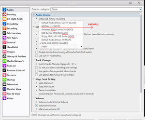

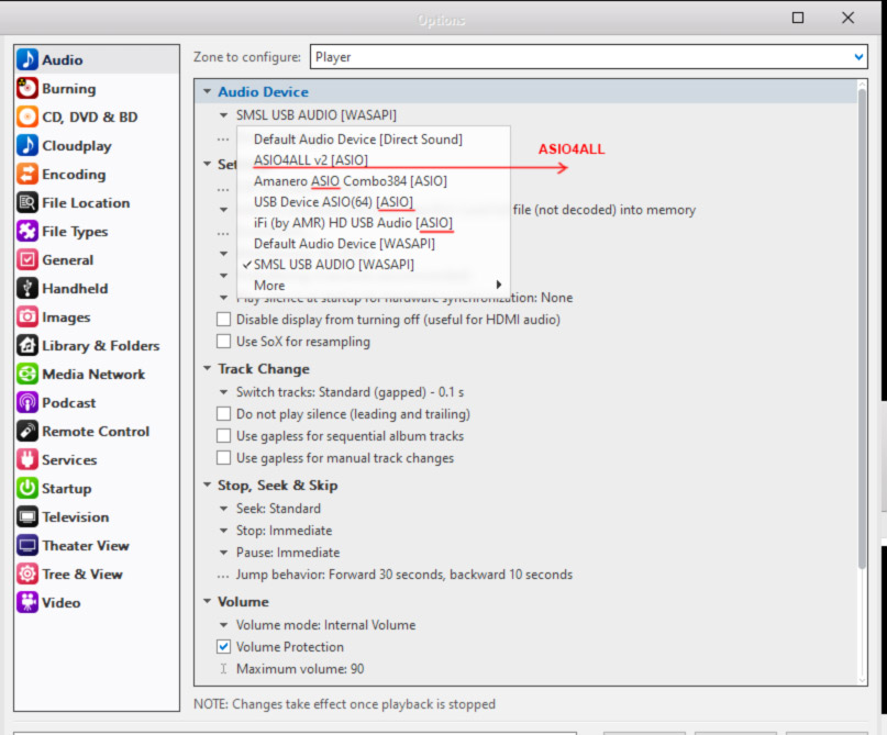

    Ví dụ như hình này (trong Jriver) tôi dùng Dac của Giahuy nhưng phát qua máy tính
