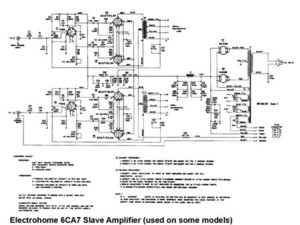

  16. wfo555
    wfo555 Advanced Member
    18/9/07
    247
    mình sẽ theo sơ đồ mạch dưới đây (opt của mạch gốc là 4k3)
  17. Tuantranphu
    Tuantranphu Advanced Member
    16/11/12
    569
    94
    Cái Schematic này nó có vẻ rất giống DYNACO ST-70.

  19. Tuantranphu
    16/11/12
    569
    94
    Mạc dù hình nhỏ nhưng xem qua thì gần y chang thôi, cũng dùng một đèn năm - ba cực kép cho phần đầu. Nó chỉ sao chép thôi, vì cái này là của người Nhật.

  21. lexuanson
    lexuanson Advanced Member
    31/7/11
    843
    87
    Chú cứ dùng bóng Nga không hề lăn tăn.Ngon bổ rẻ.Ráp bóng Nga hay mới giỏi.Mà nhiều hãng trên thế giới đều đặt hàng ở Nga đấy.
  22. lexuanson
    31/7/11
    843
    87
    Sơ đồ này tiếng yếu.bạn nên xem lại.nếu có hồi tiếp nữa càng yếu.Có nghĩa là công xuất nhỏ.Nếu bạn ráp công xuất là 6L6 thì ổn.với EL34 không ổn.
