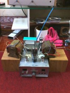

    thèm quá, ước gì em có được một bộ, hôm nay lại được kiểm chứng bộ nguồn của nga cũng làm được opt đánh El34 rất tốt, và mấy bác thử giúp em nguyên nhân tại sao ở 02 cục nguồn này khi đo bằng đồng hồ ở hai đầu cao áp chỉ báo thông mạch không báo là bao nhiêu ohm (thông thường ở OPT đều trên 100 ohm) ấy thế mà đánh SE rất tốt (PP thì tiếng hơi rối, cậu bạn này đã quấn được opt bằng fe UPS cho tiếng rất tốt)

    hai cục này không phải OPT.hình như nó là cục nguồn nhưng fe thì tốt.nên khi lắp vào mách tiếng trepble lên hết,còn tiếng bass thì hầu như là không có hoặc rất ít..Mình nghe hay là do chát fe nhưng khi đo H thì chỉ được vài H thôi.cục này hay bán ở chợ Sắt HP thì phải.Fe Dou core đấy nhung kích thước hơi nhỏ.Bạn tháo ra mà sử dụng vào việc khác.để thế nó không thầy biểu tượng lắm.À cái âm li của bạn có ù không hôm nào qua mình 2 anh em mổ xẻ nó cho hêt ủ luôn.Giờ mình chữa ù tương đối thành thao rồi.Hẹn gặp lại nhé.

    bác Sơn còn trẻ mà (nhìn thấy em út vẫn khoái là được :D ), sau khi đã test 02 cục nguồn đó thấy có đầy đủ 03 dải em mới thấy ngạc nhiên (đúng là có thử thì mới biết, tuy là sẽ không hay bằng opt). Bác đang dự làm một con 811SE bóng đó em đã được nghe qua (của Sp nối tầng biến áp gnhe rất hay) nhưng sẽ hơi khó làm. Em dự 6em7 là đủ để đẩy 811 tube này

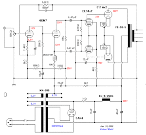

    vâng, có gì chủ nhật em qua.(em sẽ rủ Bạn công và anh Chung qua nữa) làm 811 pp thì sẽ nặng như GM70 của em ( :oops: mỗi lần bê mà muốn nản quá lúc cần cân chỉnh thay thế linh kiện tốt hơn cũng oải) bác thử ngâm cứu cái mạch em gửi xem nhé (em thấy vẫn hay nhất là 811 se) mạch đó em thấy chỉ cần 01 tầng 6em7 là đủ đẩy cho 811SE rồi. kính bác

    Mình cũng rất thích mạch này.nhưng giờ bận quá.chủ nhật minh phải về quê cúng rằm cho các cụ quê mình ở xa nên phải đi 2 ngày.mình là trưởng bố mình không còn nên không ai thay được.có gì mời các bạn tối thứ 3 vào nhà mình ăn quà quê,mời tất cả mọi người đến nhà thẩm âm và thụ lộc.lâu quá mình không gặp nhau nhớ quá.
