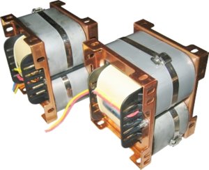

    Hôm qua mình đến thăm bạn Tai to thấy có âm li đèn Nga biến thế nguồn và OPT đều là lõi c core cả,Nguồn lòi Ccore thì mình quấn nhiều rồi nhưng OPT mình chưa dám quấn vì các bác TP HCM có nhiều người cho rắng không tốt bằng EI.Có bác nào đã quân hoặc có kinh nghiệm về lõi này cho anh em biết với.vì loại này rất dễ kiếm.

    Em nghĩ viết chung chung thế rất khó. Như hãng Audio Note bán thì C core đắt hơn EI khá nhiều. Vấn đề là EI nào và C-core nào thôi. EI tốt chắc sẽ hơn C-core tồi, còn C-core tốt chắc tốt hơn EI tốt rồi.

    C-core hay EI cũng chỉ là cái chuẩn của nhà sản xuất mà thôi.
    Quan trọng là chất liệu cái lá thép mà người ta uốn hình hoặc cắt dập.
    Còn biến áp C-core nếu không có tài liệu, nên quan sát các biến áp C-core có công suất ghi trên nhãn từ đó rút ra được hệ số tương đối để tính toán. Lấy ví dụ biến áp C-core của Liên Xô ký hiệu TC-..... các số náy là công suất biến áp.

    Vâng các cụ nói quá đúng.căn bản là chất tôn.OPT thì mình không có kinh nghiệm.nhưng nguồn thì mình thấy quấn rất tốn dây đồng.có lẽ do chiều dài đường từ dài quá hay sao ấy.nhưng theo một số cao thủ thì lõi C core khi quấn OPT hiệu xuất và Henry ở lõi Ccore nó cũng không cao và chỉ dùng cho IT và một số aamli công xuất nhỏ mà thôi.quan điểm này là của 1 số bác ở phía nam đấy ạ.Vậy các bác có ý kiến gì không ạ.Thực sự mình nghe cái âm li Nga mình thấy tiếng quá hấp hẫn.tất nhiên OPT của họ là fe đặc biệt rồi.

    Các bác có ai làm opt lõi xuyến chưa vậy? Trước có 1 topic amp: Hay-dể- rẻ thấy có áp dụng lõi xuyến làm opt, nhưng ko thấy có hướng dẫn. Sẵn có topic này, bác chủ hay bác nào đó có kinh nghiệm quấn opt cho e chút thông tin về opt sử dụng lõi xuyến. Hiện e đang có cặp lõi xuyến khá đẹp. Nếu ok, e làm opt luôn. E cảm ơn...

    Shop Thi Văn trên vnav này chuyên sản xuất tăng âm PP dùng OPT lõi xuyến. Thông số đo đẹp như bán dẫn. Bên topic làm mạch in theo Audio Note cũng đang được bác Thi Văn giúp 11 cặp OPT cho EL34. Bác có thể tham khảo và nghe thử :mrgreen:

    Giống EI, về công thức thì giống nhau, còn về cách chọn vòng, lớp thì là nghệ thuật của mỗi người bác ạ :D

    Mình cũng không có kinh nghiệm nhiều về OPT lõi xuyến.nhưng mình đã nghe aamli của Thi văn sản xuất quấn lõi xuyến của bác Định vĩnh yên không hay bằng âm li chạy KT88 chạy loxiEI của TQ.tất nhiên đây là đánh giá của mình với Chú Định thôi - nhà này có cả 2 âm li chạy cùng 1 đầu phát cùng 1 loa.hát cùng 1 bái trên cùng 1 đĩa đấy.tất nhiên đây là 1 ý kiến.
    Lõi xuyến trên thực tế chỉ quấn cho OPT có trở kháng nhỏ như 6C33C.và khi ghép // nhiều bóng.vì quấn nó khó.Nhưng về măt lí thuyết mạch từ thì lõi xuyến là kín nhất sau đó đến dour c-core.sau mới đến EI.
    Nhưng về biến thế nguồn thì mình lại có chut kinh nghiệm lõi xuyến quấn ít rung nhất và có số vòng/von ít nhất.hôm nảo rảnh mình sẽ copy công thức tính cho các bác tham khảo.

    Thực ra để so sánh cho gần công bằng hơn thì nên có cái mốc nào đó ví dụ trên cùng 1 hãng . còn với em thấy chất lượng fe thì thông dụng và tốt nhất hiện giờ vẫn là fe xuyến và thường dùng nhất vẫn là fe tương đương M0-M6 , ở Fe EI thường M6 sở dĩ trên fe xuyến có hiệu suất cao là do đặc thù của lõi ( là Fe định hướng độ tổn thất thấp có thể đạt 0,7W/kg , fe mỏng đến cực mỏng 1 phần ko bị ảnh hưởng như dập trên EI đường sức từ được khép kín ) loại hình khác của xuyến là Rcore và Ccore nhưng được cắt ra để dể sử dụng và chiu được dòng DC ( Fe Rcore thì rất tốt nhưng chi phí cao hơn xuyến và Ccore ) , C core là FE tốt thông dụng và dễ sử dụng nên nhiều hãng giờ đây ứng dụng ( Fe Ccore là Fe định hướng lá Fe mỏng ( có Fe tới 0,04mm) vì vậy tổn thất do dòng Fuco khi hoạt động ở tần số cao là rất nhỏ ) với kỹ thuật thì nhưng Fe này rất tốt , khi ứng dụng audio thì em thấy nhiều hãng sử dụng Ccore hoặc double Ccore nhưng những biến thế dùng Fe này ko rẻ . em có nghe ngóng thử thì có vẻ những sản phẩm từ loại Fe này rất tĩnh sạch chi tiết tốt ( rất Âu ) nhưng nếu thích cái ầm ì và "nhựa" chút thì có thể EI vẫn còn được sử dụng tuy nhiên đó là ý kiến chủ quan của em... he... he .

    Minh thấy bạn có nhiều kiến thức về C core.bạn có thể trao đổi với anh em được không.bản thân mình có rất nhiều fe Ccore nhưng không dám cuốn vì sợ âm thanh không hay.Nguồn thì mình quấn được vài chục bộ.mình thấy số vòng/von lớn hơn bình thường chạy cũng được.

    Mình chỉ có c core thôi.to lăm.chất tôn nguồn Nga,tiết diện 18 cm2 thì phải.không biết có quấn được OPT không cái này mình không có kinh nghiệm lắm.

    Em cũng chưa quấn opt bao h nhưng cứ nghịch chơi, cái này để từ từ vậy...em còn cặp c core 6kg có lẽ nhỏ hơn cặp của bác, em nghĩ cái nào quấn cũng được hết.... vì hãng nó cũng làm rồi mà..

    Hôm nào bạn quấn xong qua anh đấu so sánh với fe EI xem chất âm thế nào.cái căn bản là chất fe với lại cách quấn thôi.còn cách tính chắc không khác EI.chỉ cần nhân với một hệ số phù hợp thôi.
