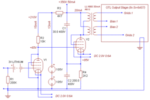

    Đã làm OTL để tránh mấy cái biến áp, vậy tự nhiên cho cái IT vô giữa chi bác.
    Nhân tiện em không nghĩ ra tác dụng của 2 con tụ ở điểm D và F có bác nào giải thích hộ em với ạ.

    Có phải 2 cái tụ 100u160V ko ạ ? 2 cái tụ này dùng để khép kín đường tín hiệu ( 1 chân IT được nối G1 của bóng CS còn chân kia được nối với K thông qua cái tụ này vi tại điểm này cân có điện áp phân cực cho đèn CS )
