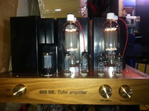

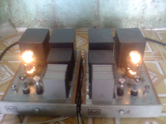

    805 SE của bác rồngcon đang cất tiếng khóc :D

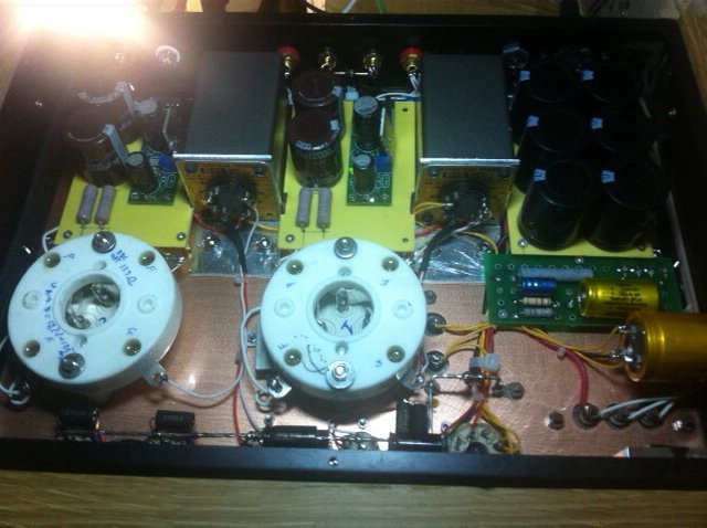

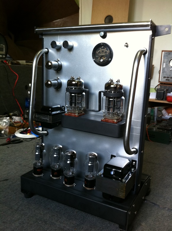

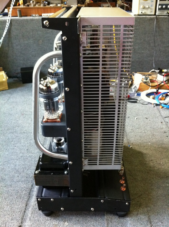

    Em vừa đi thị sát amply của anh em Dalat về, đây là chân dung em nó:

    Thiết kế độc đáo, đẹp quá . Trình độ cơ khí tốt quá
    Hai cái tai có lỗ tròn phía trên để làm gì vậy bác?

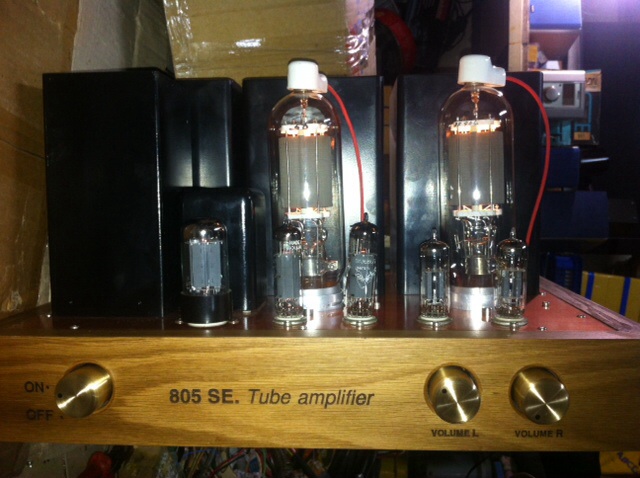

    em xin trả bài cho ban tổ chúc sumo
    Tú audio1973 6c33 SE
    em đã vẽ xong bản mới đã gửi lại ở trang sau , em xin phép được edit bản này ạ

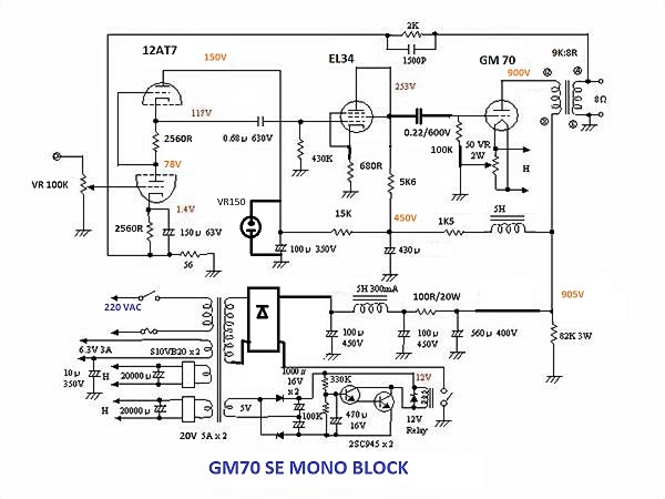

    Sơ đồ này hình của/ ý tưởng của bác Bình- Tea Blue, nhất là phần bias circuit ?
    Nếu đúng, bác chỉ có modidify lại tí chút vài trị số. Vì thế sẽ đẹp hơn nếu bác ghi rõ nguồn. Đây là phép lịch sự.

    Mạch này gốc của Nga, Bác Bình hay Bác Tú cũng modifify từ mạch gốc, khg cần thiết phải kỹ lưỡng wa Bác ạ

    Vấn đề là cái hình. Sẽ không là vấn đề nếu tác giả tự vẽ, tự thiết kế. Ý tưởng ở đây là xử lý mạch bias và coupling capacitor.
    Đây là sự khác biệt vô cùng lớn giữa tính nghiêm túc trong khoa học giữa Âu/ Mỹ và VN. Hãy lướt qua các 4rum DIY nước ngoài, xem người ta hành xử thế nào.
    Nói chung là.... tùy.

    Đúng rồi, mạch này so với mạch anh Bình có khác một chút.

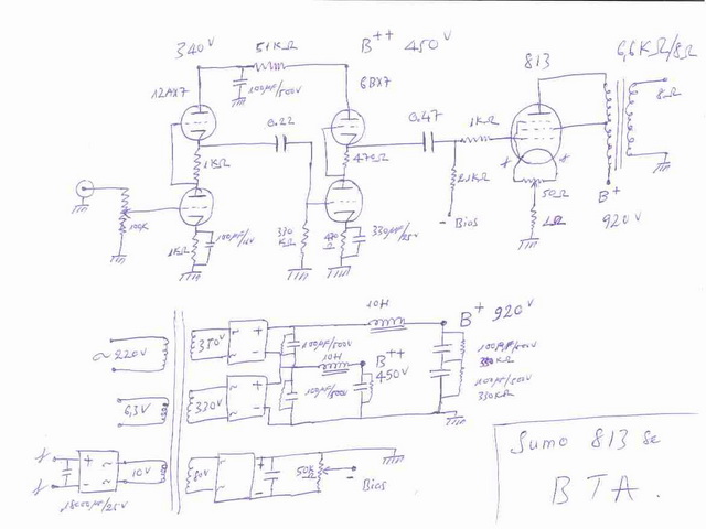

    em nộp bài thi chim BTA 813 se , làm biến sẽ tay cho lẹ
