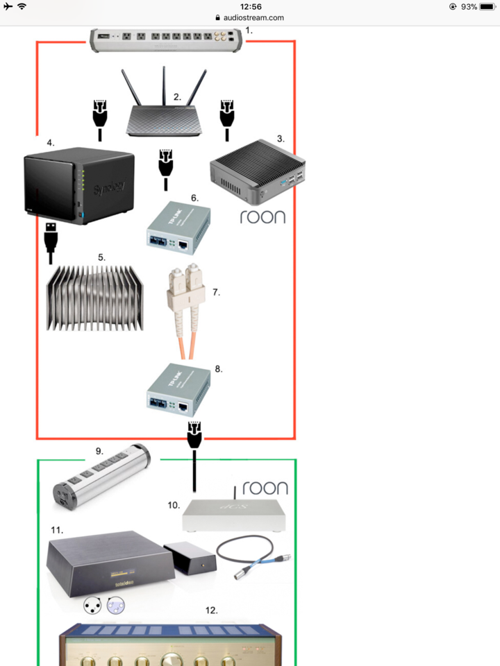

    015D9167-B19E-41A7-8A93-8E807F7381A4.png 1FC415F4-951B-433A-8596-CD4FD6151817.png Cấu hình thế này kết nối giữa 2 PC vẫn chưa phải direct đúng không các bác:

    Như này vẫn chung vào swith..
    Mục đích của họ là chuyển từ RJ45 => TPlink => Dây quang =>TPlink =>RJ45
    Thay đoạn dây LAN bằng dây quang cho nó ....sạch nhiễu !!!

    Tuy nhiên khác với kiểu đẩy ra đem con bỏ chợ như USB audio, các hệ thống truyền dẫn quang đều có cơ chế sửa lỗi nên dữ liệu được toàn vẹn, chỉ có vấn đề là nếu lỗi sẽ có độ trễ. Độ trễ này được xử lý bằng buffer của cái máy PC yếu (như em dùng Rendu) phía đầu nối ra DAC.
    Điểm được lớn nhất là loại bỏ được các loại nhiễu lan theo đường dây điện, nhất là ground plane từ PC-router-switch-NAS+một số thứ khác có dùng nguồn xung (cắm từ ngoài vô hay cả bên trong thiết bị) nếu bác cắm dây LAN vào router/switch (cho nên làm cái PC ngon lành xong nghe nhiều khi vẫn dở ẹc, mà tội lỗi không phải tại cái PC mà nhiều khi tại cái ... màn hình cắm vô nó chẳng hạn).
    Nghe thì có vẻ phức tạp nhưng khi bác dùng cục FMC/NAA tích hợp thì chỉ là cắm LAN vô cục tích hợp đó và nối USB ra DAC là xong.

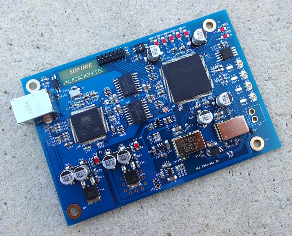

    Sao các cụ không chọn giải pháp Isolate I2S rồi Reclock nhỉ? Sonore-USB-1000a.png

    oneclicklogin Advanced Member
    18/12/12
    1.225
    914
    Em dang nghien cuu isolate cho amanero roi reclock bang clock sach.
