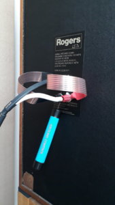

  15. nguyenhoa77
    nguyenhoa77 Approved Member
    15/9/16
    loa mình có gắn thêm cục ground control như vầy, nhưng nghe cũng không thấy khác biệt gì lắm .
