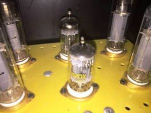

    Em đang ghép EL84 của TV đã đổi 4 bóng el84 germany, bóng 12ax7 magnavox usa và bóng 12au7 với Loa Klipsch Herery, trung rất tốt , tress hơi cao, bass mềm sâu ko bạo lực. Dây tín hiệu mcintosh , dây loa hà lan vandenhul. CD phillips .
    Tổng thể e thấy tầm tiền của EL 84 Tv là ổn, e muốn cải thiện giải trầm tốt hơn vì giải cao của em vẫn hơi sáng,
    CÁc bác em xin tư vấn a , e cám ơn.

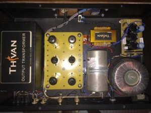

    Cụ có thể chụp cái hình bộ lòng mề của nó lên cho em xem cái dc ko ạ. Nếu cụ ngại chụp thì cho em hỏi tụ nối tầng hiệu gì và giá trị điện dung của nó ạ

    Chắc mấy ẻm nằm dưới 6 con đèn kia rồi hix hix. Nếu của bác đời đầu thì khả năng là Okaya 0,33uf. Bác táng cho em lên 0,47 thử xem sao :D. Ngon bổ rẻ thì tụ dầu Vitamin Q hoặc Teplon Nga, Khá hơn thì mundorf or Jensen. Mạnh dạn cầm mỏ hàn đi bác. Cảm giác cự kỳ xì tin :D

    Bác Discovery thay tụ nối tầng đi, loại thường cũng được rồi từ từ nâng cấp, đầu tiên là Wima mkp10 đi. Không lẽ xài bóng mấy củ mà cái tụ lại dùng loại 5k/con. Theo em bác chỉ cần thay đổi bóng pre thôi nếu muốn cắm rút bóng. Đảm bảo hiệu quả bất ngờ hơn là mất tiền đua theo mấy bác chỉ biết cắm rút bóng. Em xin nhận gạch đá ạ hehe
    P/S: Nếu bác sợ mất tính thanh khoản vì là hàng háng cần phải zin thì em xin bác để nguyên cho em và tiếp tục cắm rút bóng :)
