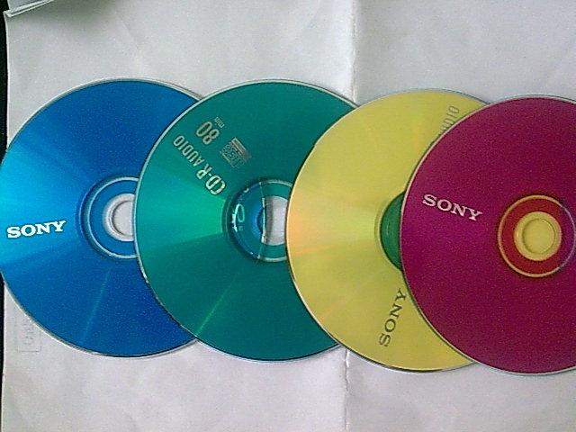

    bác út ơi!loại 4 mầu là loại này à?lòng xanh xanh,tiếng và chất cực tanh.
