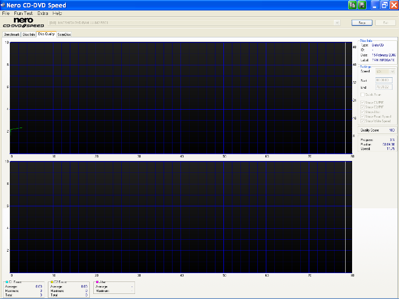

    Bác mtbc ơi, em đã ghi 3 cái CD Melody bằng 3 cái CDRW là Plextor (của bác) + Teac W540E + Asus CRW-5232AS bằng Nero 4x , nhạc chọn lọc từ lossless. Nhưng chương trình plextor kia nó chỉ hỗ trợ cho ổ plextor đọc phân tích thôi vì vậy em thấy thiệt cho 2 em ổ ghi kia quá vì em biết ghi ổ nào thì đọc ổ đó là tốt nhất, vì thế cái Plextor của bác lợi thế hơn không công bằng haha :lol: .
    Nên em đang nghiên cứu xài cái Nero CD-DVD SPEED chạy Disc Quality so sánh xem sao, cái này chắc không bằng cái chương trình plextor kia nhưng em muốn CD nào ghi CDRW đó đọc.
    Sẽ post kết quả lên sau.

    Nero Disc Quality check:
    Plextor Premium:
    Teac W540E:
    Asus CRW5232:
