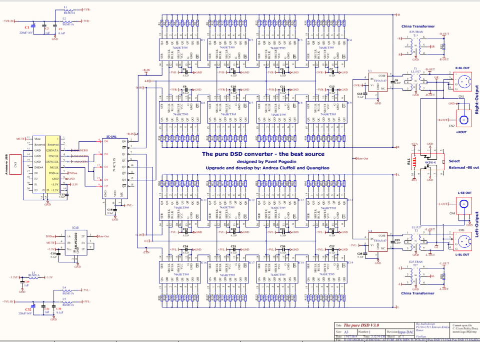

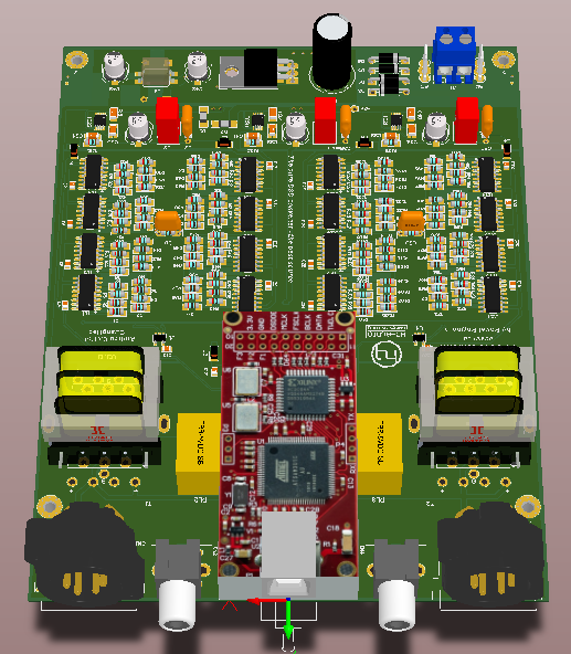

    Lâu nay em bận DAC 9038PRO, có nhiều dự án muốn chia sẻ mà không có thời gian nhiều!
    Bị ông Andrea thúc dục quá trời, em chia sẻ với các anh dự án chuyên chơi nhạc DSD, em và ông Andrea đã thử nghiệm nhiều từ năm 2016 và đã không thành công, Tuy nhiên gần đầy với thiết kế Signalyst DSC1: https://www.signalyst.com/ .
    Từ đó ông Pavel Pogodin -ppy ( người Nga) đã thiết kế bản Balanced , sơ đồ mạch: http://audiodesignguide.com/DSC1/DSC1a.pdf
    Và dự án được chia sẻ bởi bác Hieuvu tại vnav: https://vnav.vn/threads/signalyst-dsc1-dsd-dac-2-5-giai-phap-cho-nguon-nhac-so.52901/
    Em và Andrea đã đưa kế quả rất khả quan với âm thanh mệnh danh là: ***

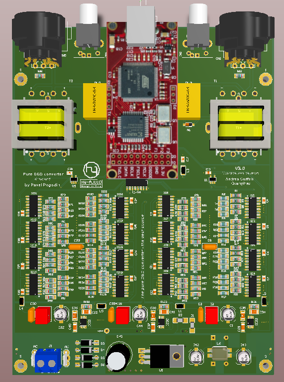

    Được sự đồng ý và cho phép của ppy em và Andrea tiếp tục phát triển và chia sẻ các thử nghiệm của mình cho cộng đồng chơi nhạc, tuy nhiên bản thiết kế 2.6 đã không còn phù hợp với em và Andrea, Do đó em đã thay đổi một số phần nhằm làm tốt hơn nữa thiết kế ban đầu. Hôm nay em xin chia sẻ với các bác dự án này với tên gọi: The pure DSD V3.0 và các tính năng và cải tiến dưới đây:
    1. Thay thế các chip đệm và đảo pha I2S từ amanero sang DSC bằng 1 chip duy nhất, mong muốn cải thiện giảm nhiễu đầu ra và lấy điều khiển từ pin 6 của amanero.
    2. Thêm các relay đầu ra, hạn chế triệt để hiện tượng nổ khi chuyển bài và mở nhạc.

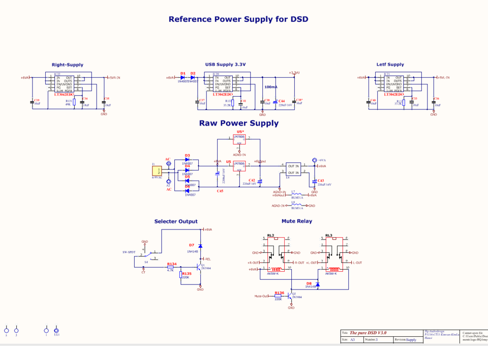

    3. Sử dụng bộ nguồn Tham chiếu của em đã từng dùng cho chip ES9038PRO với kênh trái và kênh phải riêng biệt. Đặc biệt là có 1 nguồn riêng cho USB Amanero- Đây là kinh nghiệm xương máu của em, dùng nguồn rời từ DAC cho USB là tuyệt chiêu, giảm thiểu nhiễu đến mức thấp nhất, mang âm thanh tốt hơn là việc dùng nguồn từ máy tính.
    4. Thiết kế lại PCB tất cả trên một PCB.
    5. Công tắc chuyển mạch đầu ra Cân bằng và không cân bằng.
    6. Kết nối trực tiếp đến PRE hoặc lắp PRE sau nó với volum 10k dễ dàng.

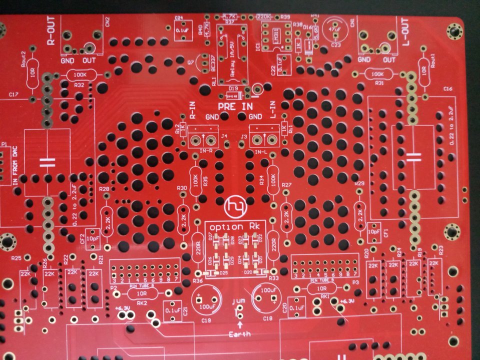

    6. Chia sẻ thêm PCB PRE 818- để bác nào không có pre sẵn có thể đệm cho nó ở đầu ra.
    Âm thanh:
    ưu điểm: 1. Rất gần với đĩa than
    2. Ông Andrea yêu quá gọi là: The pure DSD converter - the best source*
    Hạn chế:
    Chỉ chơi được từ máy tính và các file PCM sẽ được chuyển đổi sang DSD để phát.
    Vấn đề chia sẻ:
    1. Em chia sẻ toàn bộ thử nghiệm và PCB
    2. Chia sẻ các cài đặt trên trong web Andrea: http://audiodesignguide.com/
    3. Chia sẻ các PCB cho các bác tự chiến
    4.Chia sẻ thêm PCB pre 818-II đế làm đầu ra với Volume , nếu ai cần.
    5. Không thương mại trong topic này
    Pure DSD V3.PNG Supply Pure DSD V3.0.PNG Dưới đây là toàn bộ sơ đồ mạch và phần nguồn, và PCB dạng 3D. mời các anh xem ạ!
    Em hy vọng mang đến cho các anh một DAC vượt xa sự mong đợi, Xin trân trọng đa tạ!
    Quanghao

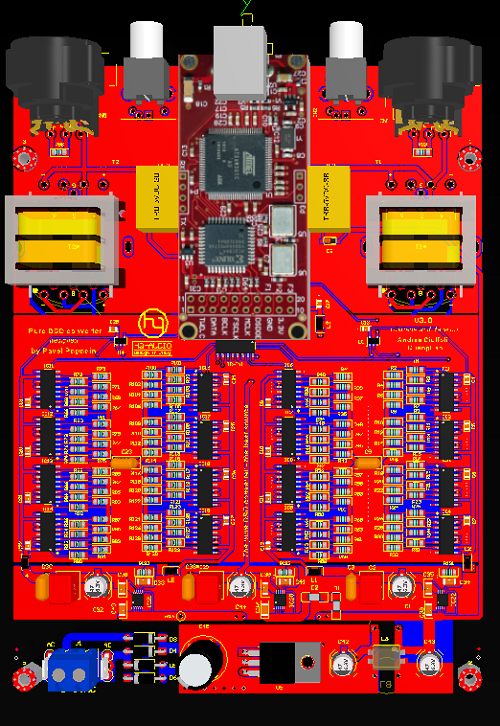

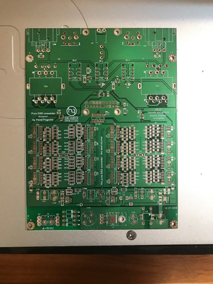

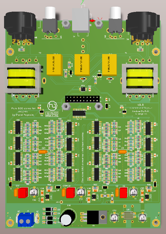

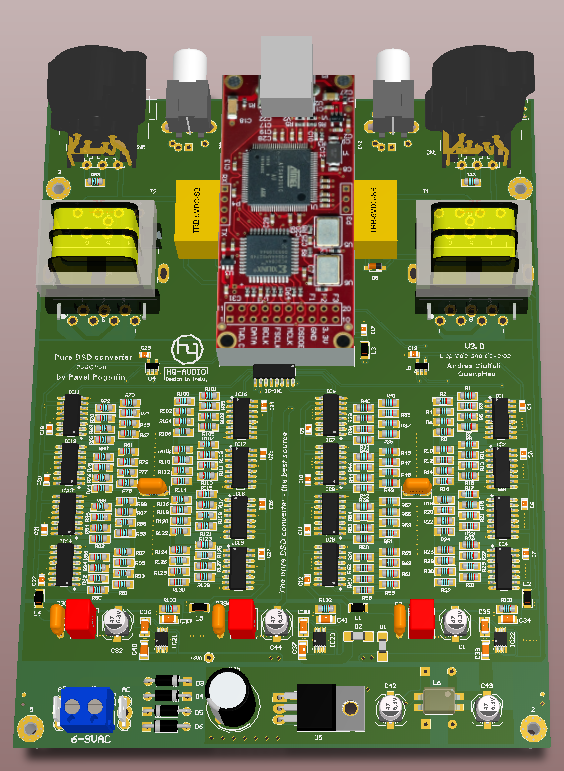

    Một vài hình ảnh PCB 3 D, xin cảm ơn nhiều!

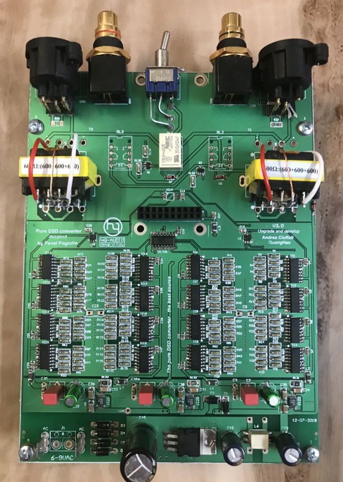

  6. quanghao
    quanghao Advanced Member
    30/10/06
    7.598
    321
    Thành Công

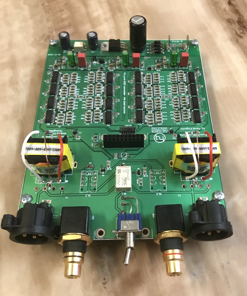

    thiêng quá cơ, vừa đăng bài vài phút PCB test mạch đã về , he he 67196144_339803266938922_3247396116483801088_n.jpg

    Bác QH có chia sẽ pcb (không linh kiện) không bác?

  10. NonXanh
    NonXanh Advanced Member
    31/7/07
    159
    17
    PCB pre 818-II chia sẻ là bản này à bác Hào ?

    bác thích cái pcb này à?? cho em biết rõ nhé , cảm ơn ạ
  12. NonXanh
    31/7/07
    159
    17
    Em đang có PCB này. Em thích bản mới hơn cơ ...!

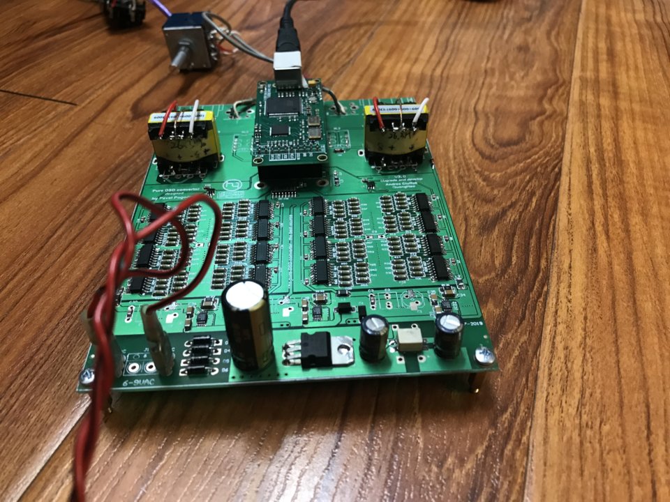

  16. quanghao
    30/10/06
    7.598
    321
    Thành Công

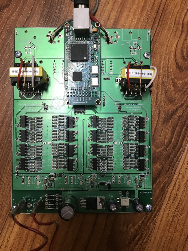

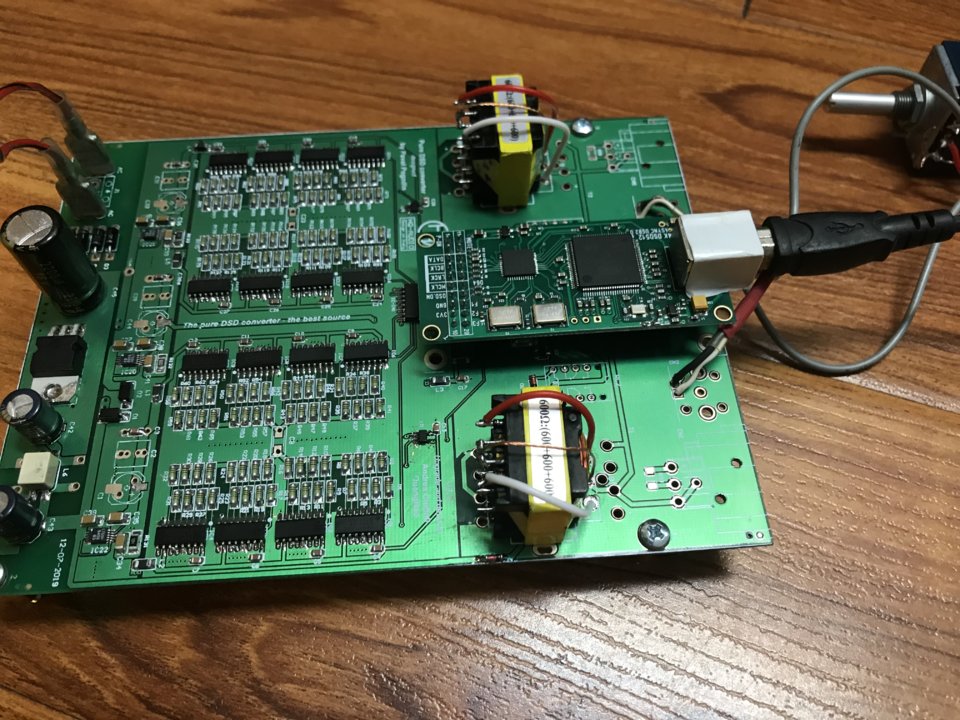

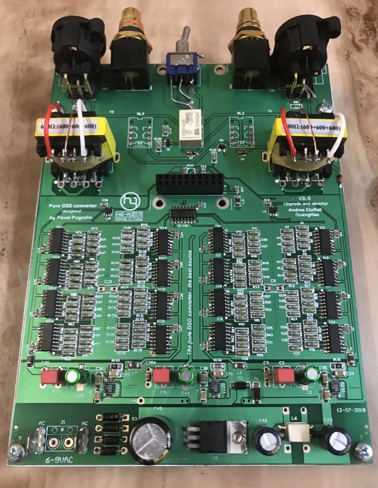

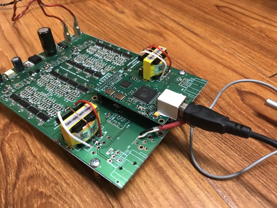

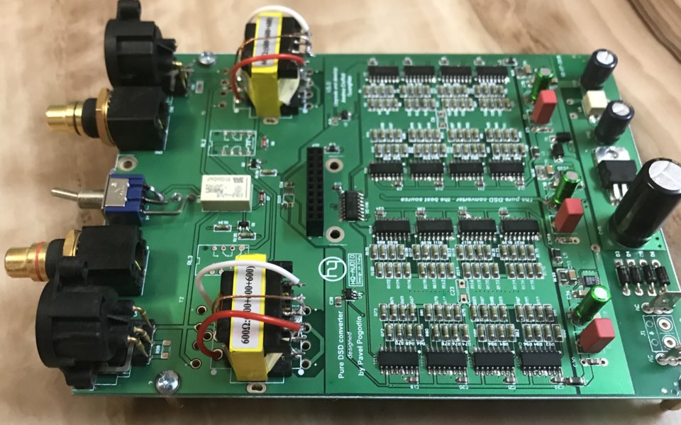

    E187D7ED-DB90-404A-9831-6EC4615CEC60.jpeg D3943934-2474-4632-BD25-69D972B9015C.jpeg 731C9744-5B6B-4C98-BA2E-D153D39B0867.jpeg 8DAAC8B0-DE65-44B6-A944-7C2217FE2A7D.jpeg Em đã test xong pcb, không ù xì. Không noise tẹo nào. Mặc dù máy tính cắm trực tiếp nguồn.mời các anh xem hình ảnh!

    Chất âm nó như thế nào rồi anh?
  19. Diyerman
    Diyerman Advanced Member
    16/7/19
    86
    81
    Đầy đủ 3 dải, âm trường rộng, độ động và chi tiết rất cao. Điểm nhấn chính là bass rất sâu, gọn và chắc.

    Chất âm rất tốt. Rất mộc gần và với mâm xoay, đặc biệt trung âm hay như ad1865.
