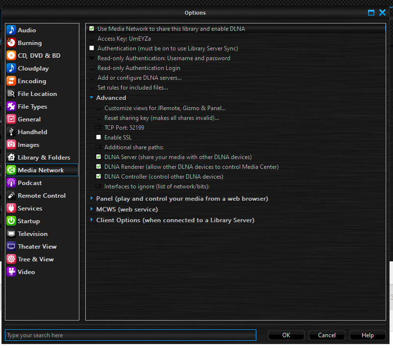

    BẠN HƯỚNG DẪN KỸ HƠN PHẦN NÀY GIÚP MÌNH NHÉ. CỦA MÌNH NÓ THÔNG BÁO NHƯ NÀY.
  5. thienphuc74
    thienphuc74 Advanced Member
    4/9/15
    263
    67
    trong setup

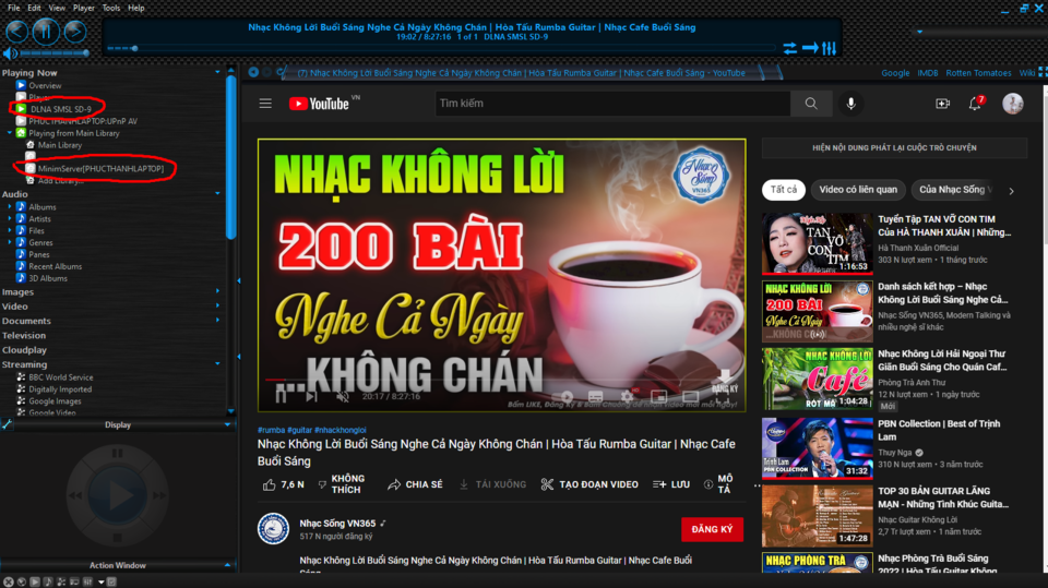

    Mình đã có upnp server chạy trên NAS, và có upnp renderer rồi.
    Bây giờ mình muốn sẽ dùng jmc làm upnp control.
    Dùng jriver để streaming nhạc từ nas đến thiết bị phát nhạc ( streamer/player)

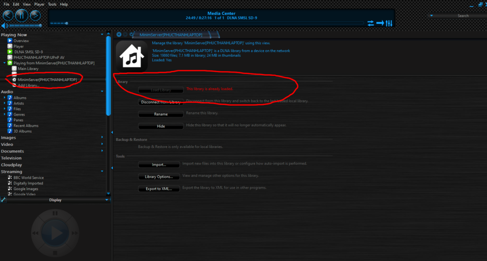

    KHI MÌNH BẤM VÀO LOAD LIBRARY THÌ NÓ BÁO NHƯ NÀY. KHÔNG BIẾT PHẢI TIẾP TUCH LÀM SAO ?
  9. tml3nr
    tml3nr Advanced Member
    30/4/07
    3.082
    3.518
    Anh click vào chổ "Album" xem có thấy nhạc hay chưa ạ?
    Với cách dùng JMC làm control như anh muốn, mình cần các bước như sau:
    - Options / Media Network / Chọn DLNA Controller
    - Load library upnp server lên
    - Click vào renderer để chọn output
    - Click vào Audio / Album để chọn bài
    Là xong ạ.
