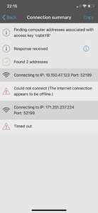

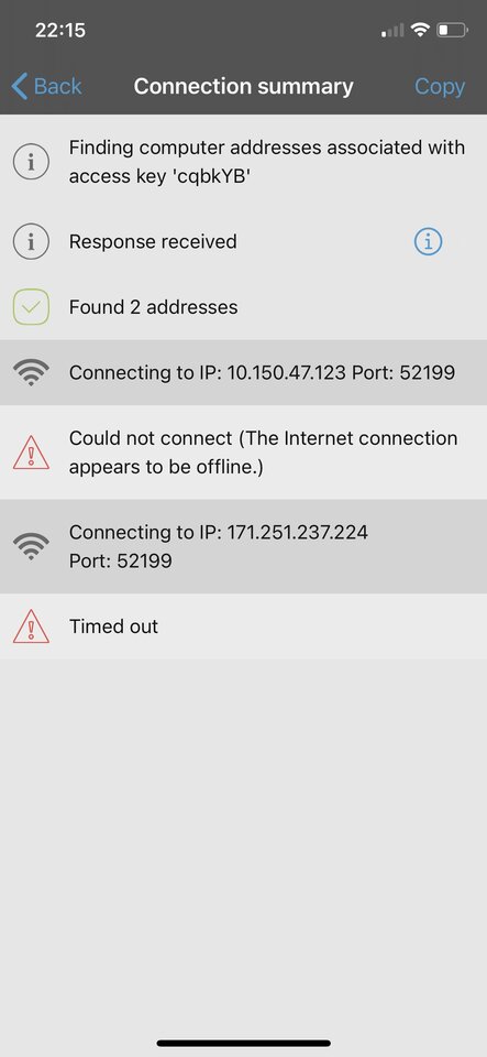

    Các bác cho em hỏi em cái jriver trên nuc rồi khi nhập acesskey để remote trên iphone thì bị như này là sao ạ. Em mua jremote mất 10 đồng.Tiện các bác cho em hỏi sao em add nhạc từ nas vào xong tắt nuc khởi động lại phải add lại là sao ạ ngày xưa e dùng ko bị.Thanks các bác

    Có mấy khả năng ạ. Anh xem thử:
    - Windows chạy JMC chưa tắt firewall
    - JMC và phone khác lớp mạng
    - Nếu JMC và phone cùng lớp mạng, mình có thể kết nối bằng IP
    - Nếu iphone kết nối với JMC khác lớp mạng. Khi đó cần phải map port 52199 trong router nhà mạng, tương tự như kết nối từ internet.

    Cám ơn bác ko hiểu sao nãy e vào lại thì được rồi. Em cho cả điện thoại và Nuc cùng bắt 1 wifi ạ

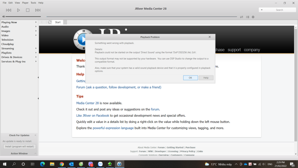

    phần mềm JRiver 26 hoặc 28 đọc DSD256 bị lỗi như này, xin các bác hướng dẫn cách khắc phục. TKS

    Có thể DAC của bác không giải mã được DSD256 nên bitstreaming up to DSD128 hoặc DSD 64 thôi.

    DAC của tôi là T+A 8 DSD mà, giải mã đến 512

    Vậy bác thử thay đổi 'Direct sound' bằng các cái khác xem.

    Mình ko dùng J nên ko rõ chi tiết nhưng về mặt kỹ thuật thì do bác setup DSD nhầm thôi ạ. T+A 8 chỉ giải mã PCM đến 8x (tức 368kHz) nên nó chỉ nhận DoP (đóng gói DSD qua PCM) đến DSD128 thôi. Bác tìm chỗ setuo trên J, đặt thành DSD direc (hoặc bỏ cái DoP) đi là xong.
    Mà T+A 8 chạy DSD trâu bò vậy, bác lại chuyển qua DoP làm gì nhỉ ?!!
    Ví dụ trên HQ Player, mục SDM Pack để DoP nếu DAC ko xử lý được DSD trực tiếp (phải chuyển qua đóng gói giả danh PCM) và NONE nếu DAC xử lý được DSD trực tiếp.
    đọc trên mạng, chơi đc đến 512

    Em lười viết DSD. Em chơi qua TA8DSD rồi mà bác. Nó nâng DSD lên 512 nhưng mạch PCM vẫn 8x (368kHz) thôi.
    Quan trọng hơn là bác đang setup chơi DoP kìa, đâu phải DSD ;)

    cám ơn các bác
    để tôi setup lại xem sao
