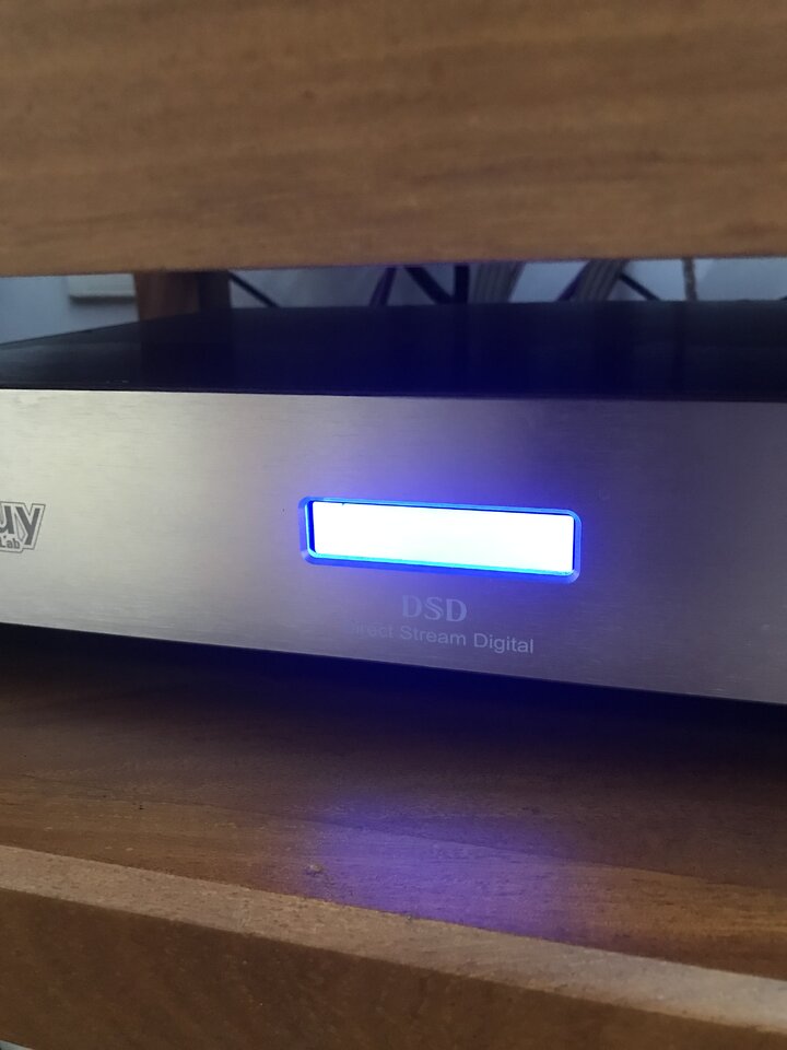

    Các bác cho em hỏi chút. Cái MS Gia Huy của em mới cài lại win mà bị mất hiển thị thông tin trên cái đồng hồ ở mặt trước. Có cách nào cài lại không các bác nhỉ?

    con đó cái màng mặt trước nó chạy từ pi ah.. có liên quan gì đến win đâu

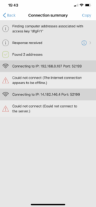

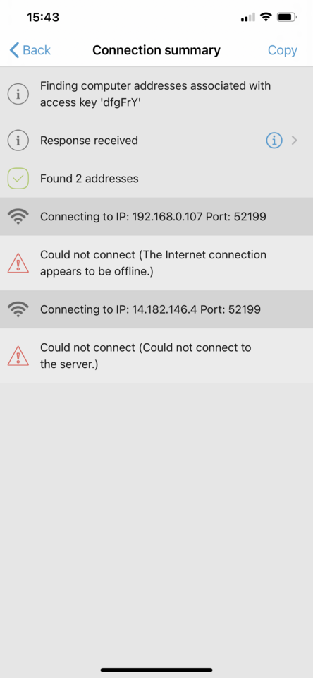

    Các bác cho em hỏi em cài bản 25 xong giờ kết nối Jremote từ Iphone vào mà nó cứ báo lỗi thế này thì sử lý thế nào ạ.
    tml3nr likes this.

    Anh tắt firewall của Windows thử xem sao ạ.
