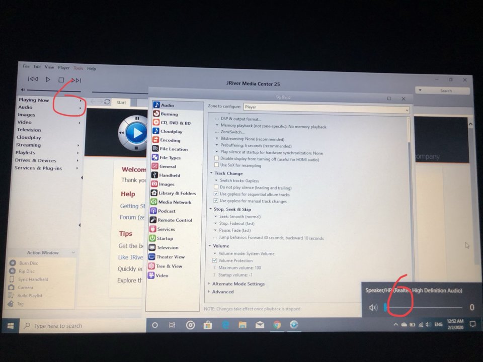

    các bác chỉ giúp em cách setup volume của Jriver với ạ. Em vào laptop chỉnh về min rồi, chỉnh về nhỏ cả ở biểu tượng cái loa ở góc trên bên trái phần mềm rồi mà mở file nhạc ra nó kêu to ầm nhà, giờ khuya em không dám bật nữa.

    Nếu bác fix volume trên JR thì Amp hoặc pre mới hạ volume xuống được. Trường hợp không có volume amp thì bác fix giảm âm lượng trên jr nếu không được bác post tấm tấm ảnh setting volume lên nha bác.

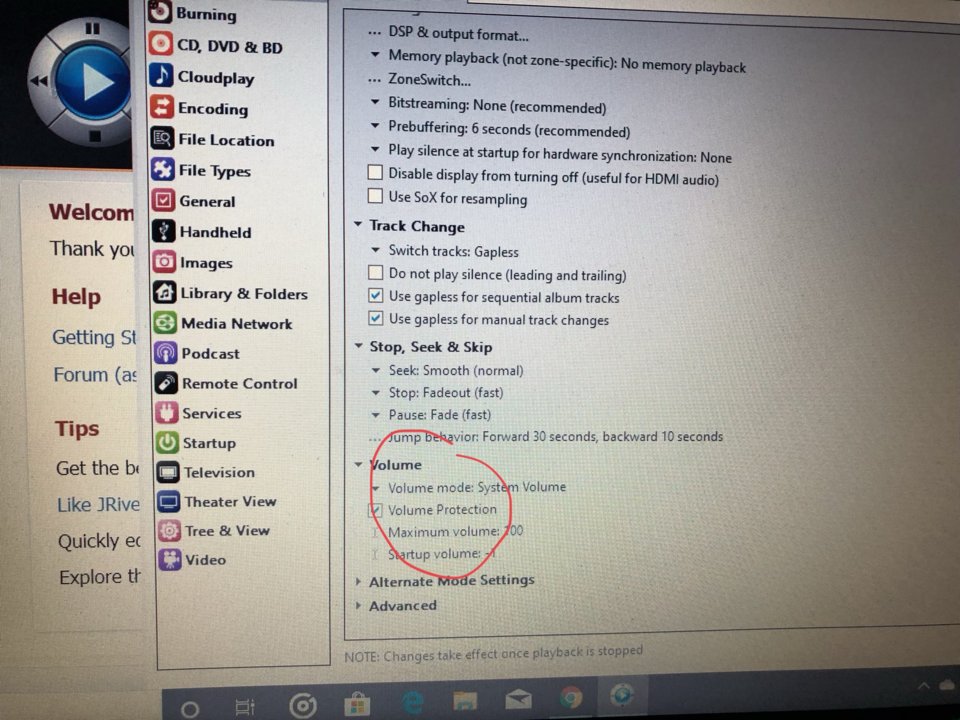

    Em rất cảm ơn bác nhé. Hiện em không có volume trên amply bác ạ. Em vừa vào
    chỉnh cái volume về min như khoanh tròn trong ảnh rồi, em đoán bỏ chọn ở phần Volume protection trong phần option hoặc để nguyên chọn maximum volume tầm 20 chắc là được, sáng mai em thử bác ạ!

    Hai cái bên trên không đúng ạ.
    Anh thử chọn Direct Sound xem có chỉnh được volume không?

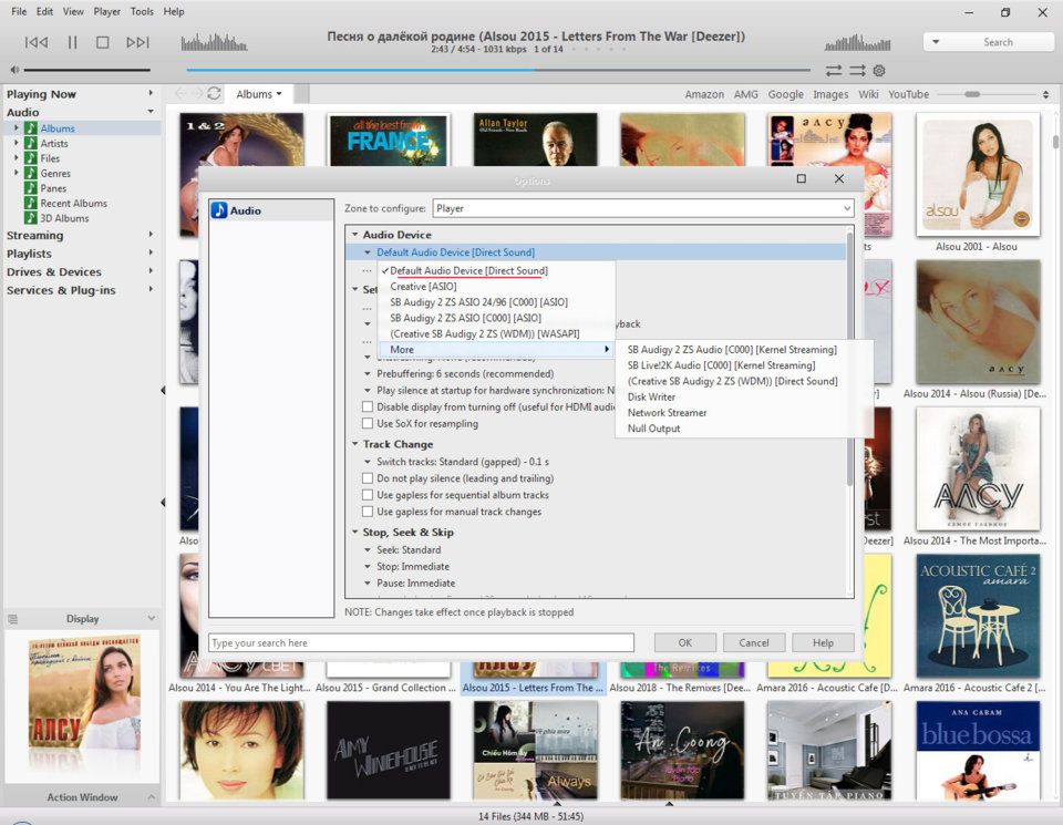

    Em làm được rồi, em vào chọn audio devive setting là cái Dac của em, sau đó chọn mục Internal Volume là chỉnh được. Em cảm ơn bác @xuandiep nhiều nhé!

    Anh cho em xin cái hình chổ "Internal Volume" để tham khảo ạ.
    PS: À chắc là chổ này anh nhỉ:

    Em làm như bác bảo là được luôn rồi ạ. Anh em nhiệt tình quá, em rất cảm ơn nhé.

    4E6AD39F-22F8-4476-93C3-B8D5F1B8EC19.jpeg 17C8017D-0546-40D1-9BDC-A0213529C531.jpeg
    Dạ đây bác. Em mới tập chơi nên đang mày mò nghiên cứu tiếp bác ạ

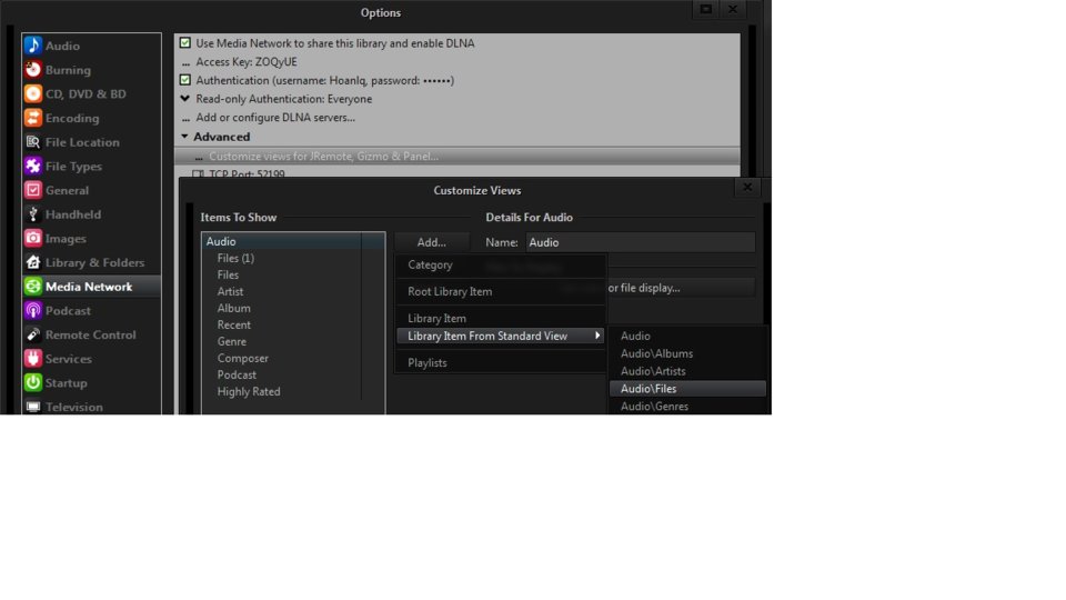

    Khi em muốn copy thêm nhạc số vào Hdd Music Server thì em có cần remove và update lại trong mục library của Jriver không ạh?
    Em thấy có phần automatic trong mục import nhạc!

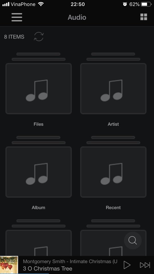

    Tối qua em mày mò cả đêm tìm cách để tìm mục File folder trong Library của Jiriver trên Jremote! May quá, nhờ phần hướng dẫn này của bác em đã cài được hihi!
