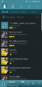

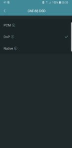

    Đã có cụ nào chơi e nó chưa nhỉ?
    Cũng đáng thử lắm lắm
