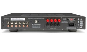

    dạ e cám ơn bác nhiều , giờ e chưa biết cách đấu , bác chỉ e với , ampli tích hợp dac của e chỉ có cổng rca và cổng usb dac ra máy tính , giờ e phải đấu thế nào ạ , e cám ơn bác

    e thấy có cổng usb từ ampli ra máy tính dây usb b a gì đó e k biết ạ , e mới chơi híc

    Bác có 2 phương án:
    1. Dùng RCA (analog), tức dùng DAC của Dune Pro luôn. Bác chỉ cần lấy 2 sợi RCA đấu như với đầu CD player bình thường, nối với rca của Dune Pro. Cách này ko cần cài đặt gì cả, cắm là chạy dù bác dùng bất cứ phần mềm nào của Dune. Chú ý là rcc chạy song song với tất cả các đg xuất âm nên bác cần tắt các đường nhận âm khác ko thì cãi nhau đấy.
    2. Dùng USB. Chỉ dùng được với nền Android vì Linux ko hỗ trợ. Bác có thể thử mua mấy cục convert từ HDMI/coaxial/optical sang USB xem. Mình chưa thử nên ko rõ có đc hay ko.
    Bác lấy dây Usb kết nối qua bất kỳ cổng nào của Dune cũng đc. Sau đó, Dune như một Android box khác thôi, bác cứ đọc các hướng dân trong topic này. Nếu muốn nhàn thì cài hiBy, nó chơi bitstream luôn (có sao xuất xã Usb đúng vậy), ko cần làm gì cả, cắm usb dac vào là tự nó nhận.
    Trên đây là trải nghiệm khi setup phòng karaoke cho ông bà bô nên mình chỉ tìm hiểu đến đó thôi.

    dạ e cám ơn bác nhiều , e tìm thêm giải pháp tối ưu hơn vì muốn tận dụng đầu ra của ampli kiêm dac có cổng usb ra máy tính ạ

    Cổng usb ra máy tính là sao bác? Đó là cổng vào chứ? Bác có android box thì cắm dây usb từ nó sang cổng usb đó là được rồi.

    hi đây ạ , sr bác e nhầm ạ :D

    e cũng dùng dây usb cắm từ android box sang ampli mà nó k nhận bác ạ :D , bằng chứng là e vô đầu dune mở nhạc e cóp sẵn thì nó k có tiếng

    OS của con Dune đấy có là Android ko? Nếu ko thì chịu.

    Nó là đầu android mà bác

    Vậy bác mò trong settings của nó thôi, cài usb audio pro v.v...
