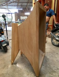

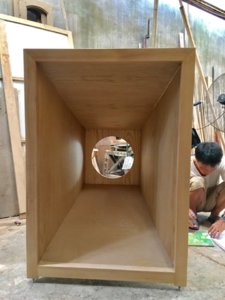

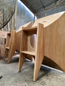

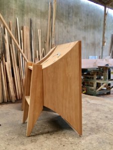

    Mặt hàng: Thùng(họng) kèn gỗ Sồi
    + Người nhà làm mộc thi công để chơi nên rất chắc chắn, tiện chia sẻ cho các a e có nhu cầu đặt hàng
    + Khung loa toàn bộ bằng gỗ Sồi chắc chắn rất nặng, 2 ng khiêng. 4 mặt cong của họng kèn bằng ván siêu tốt chuyên làm mặt đàn tạo độ nảy cho âm thanh, không sợ mối mọt cong vênh
    + Kích thước theo khách đặt, tham khảo phong thuỷ: cao 1,26m x rộng cỡ 82cm x sâu cỡ 66cm (phần họng kèn sâu cỡ 56cm).
    + Kèm adapter để thay đổi kích thước mọi loa ván hở từ 20cm đến 36cm
    (từ klangfilm kl307 đến klangfilm kl405 đều lắp đc hết)
    Giá bán: 12,5 triệu VNĐ lấy luôn với free ship trong nội thành Hà Nội (đặt hàng chờ ~15-20 ngày thi công còn 11,9 triệu VNĐ)
    Clip so sánh hiệu quả của họng kèn: Em đã từng chơi KL307, KL405 trên ván hở dạng phẳng, tiếng bị mỏng. Sau khi tham khảo Seller tây và trải nghiệm dạng họng kèn cho thấy khi có họng kèn ván cong: âm thanh đc tập trung, Dày tiếng và Nảy hơn. Sau đây là clip so sánh:

    Ảnh chụp thực tế đang ở xưởng khi thi công đến giai đoạn thô. Chưa đánh mịn và phun sơn
