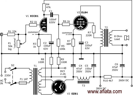

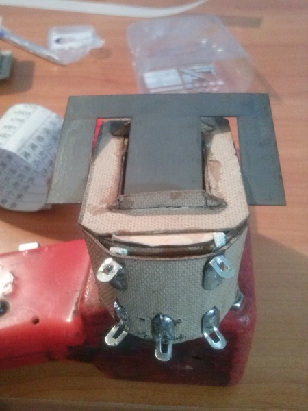

    khoe các cụ một cục OPT mới hoàn thành cho 2E24 SE, cụ tú cho em cái schametic con chim chích của cụ em ngâm cứu tý :D

    đây mời cụ ăn tạm vậy ...cái ố pế tề nhìn pờ rồ.... nhể :)

    EL84 chạy dòng bao nhiêu mà con trở thoát nhỏ vậy cụ, ECC81 có bóng nào thay thế không nhỉ, OPT nhỏ quấn phê lòi :D :( , bái phục trình quấn của cụ, cụ có mở lớp đào tạo quay tay không em đăng ký với :D

    thay bằng 12AT7 là ngong

    ngoong thì ngoong rồi nhưng cái này để bác Thuấn làm chuột bạch luyện tay thôi, nên dùng bóng bèo chút, em đang dự định cho cụ ấy luyện :mrgreen: 6h2+6p14p

    đổi chân sợi đốt cắm 6h1 là chạy oke , nga luôn cho rẻ

    cắt bằng cái dao thái bèo của bu nên được có thế :mrgreen:

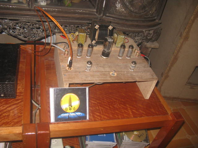

    còn cái ghế nhổ mạ này cũng làm bằng cái đỏ kia à , nhìn như ớ hậu ấy nhể :lol:

    Ngồi vào cái ghế này thì sướng phải biết...... :lol: :lol:

    cái ghế nhổ mạ này ngon hơn tý vì làm bằng dao bổ củi ạ :mrgreen: , cái OPT vẫn nợ nhé cụ Tú em kiếm được fe rồi hơi to tý nhưng có còn hơn không khi nào quấn xong ( chắc cũng lâu lâu đấy ) sẽ hoàn trả 2 bao diêm :D

    Ghế nhổ mạ nhưng chất là được rồi, còn hơn của em, cụ Tú bảo tháo dây con ampli của em mất đúng 1 tiếng đồng hồ cơ. :D
