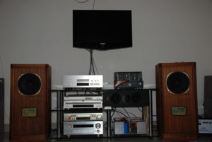

    Hôm nay em tranh thủ một chút chụp cái hình post cho các bác. Sau ba tháng đập thùng, em Turnberry SE của em sánh duyên cùng Accu E530 đã cất tiếng hát ngọt ngào, chi tiết và trầm ấm. Sau một thời gian nghe Tannoy, mới hiểu được cái "tên" của nó. Em chỉ có thể comment một từ là HAY.
