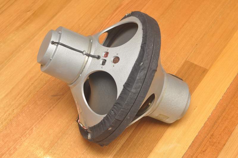

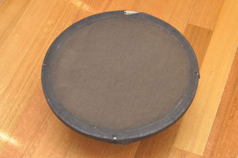

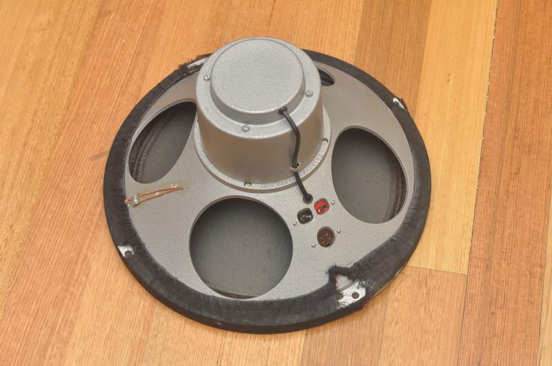

    Thế bác xem cặp này có Vá gì được không xuất chiêu giúp cái nèo :lol:
    Để lâu quá không được nghe cũng ngứa cái vẩy :!: Show tí cho topic nó sôi động nèo :D

    em thấy của anh có bị sao đâu mà vá víu :) đây là đôi S mà anh kể đóng thùng mang về đó hả?

    Bị rách miếng che tránh bụi đó đó. :lol:
    Làm mãi mà chưa xong cặp thùng.
    Cái này e để đây thôi, Về dễ bị cướp nó gí súng vào nách lém :mrgreen:
