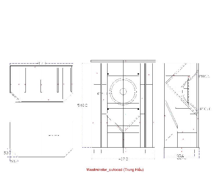

    Độ rộng 28.1cm là em lấy từ bản vẽ Autograph của một người Nhật (kích thước chính xác trong bản vẽ là 28.07cm).
    Em đã đo thử họng kèn của một số đời Westminster thì thấy dao động trong khoảng 27.5 đến 28cm. Trong bản vẽ bác mới đưa, kích thước 27.4cm có lẽ cũng chấp nhận được vì sai số chỉ khoảng 2%.

    - trước hết em chân thành cảm ơn Bác góp ý về vụ West. vậy em sẽ chốt là em làm 27.4 (để khỏi điều chỉnh bản vẽ trên cad của em)
    - riêng vụ cái thùng hao hao west cho củ 6.5 thì ... em chịu thôi. vậy mà em cứ nghĩ thùng nhỏ thì mình co lại họng kèn nó cũng nhỏ tương đương chứ !!!

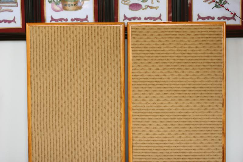

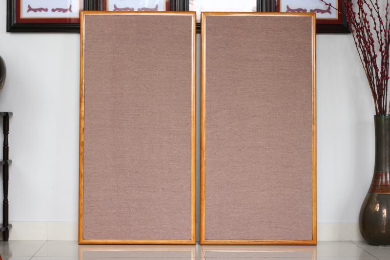

    Không ai bàn tán gì em xin phép post mấy tấm hình tiêu âm để các bác tham khảo ah.

    42
    Đẹp quá. Bác mua hay tự làm vậy bác? Nếu tự làm, bác chia sẽ kinh nghiệm được không?
  21. Trung_Hieu
    Trung_Hieu Advanced Member
    17/6/11
    262
    dạ em tự làm bác ah.
    hihihi từ ngày thử qua thế giới âm thanh xem thế nào em đang cố gắng tìm cách tiếp cận để được gần hơn với âm nhạc chứ không suốt ngày nghe cưa đục hỏng mất lỗ tai em rồi.
    kinh nghiệm cái này thì dễ thôi. bác hỏi mua rookwood (nên chọn của Thái tốt hơn của TQ và VN (em trích dẫn theo lời của một bác hướng dẫn em).
    sau đó mang về xưởng mua gỗ xẽ ra, chạy chỉ, ráp , sơn. sau đó cho rookwood vào và ép tấm MDF mặt sau lại . hoặc bắt vít để dễ tháo lắp hoặc vô keo bắn chết luôn.
    em đang định lúc nào đi Đà lạt mua mấy tấm tranh lụa (ủng hộ người khiếm thị) mang về làm thì chắc là đẹp lắm.
