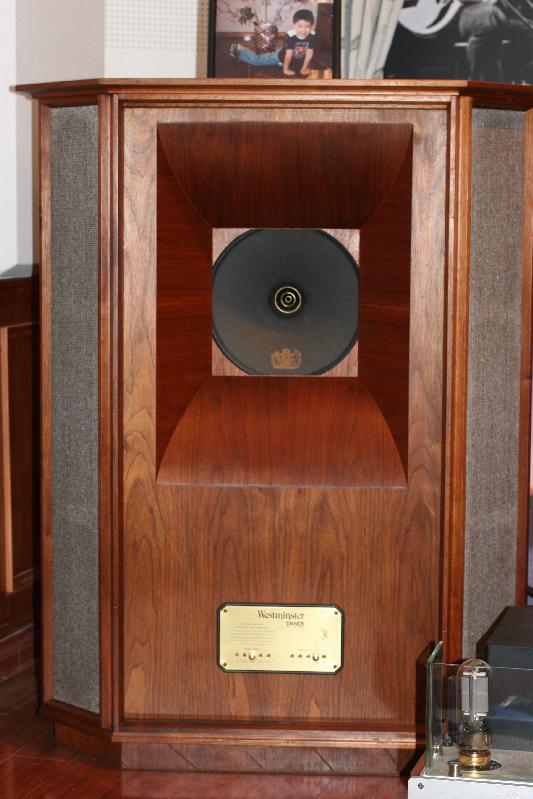

    Em xin lỗi vì hơi lạc đề chút ít. quả là hôm nay thật may mắn cho em khi ráp miếng tán âm treo tường và kệ amply tháo lắp cho bác chủ cặp West này. em lại được tận mắt ngắm cặp West kỹ hơn phục vụ tốt cho dự án của em tuần tới ráp.
    Em xin chân thành cảm ơn Bác chủ, bác DIY đã tạo cho em cơ hội.
    tuần tới khi ráp sơ bộ West lên để bắt đầu nghe thử em sẽ show để các bác tham khảo và cho ý kiến

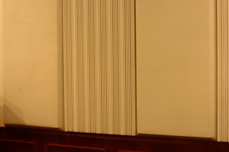

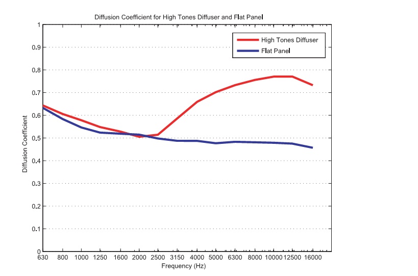

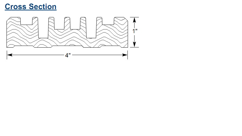

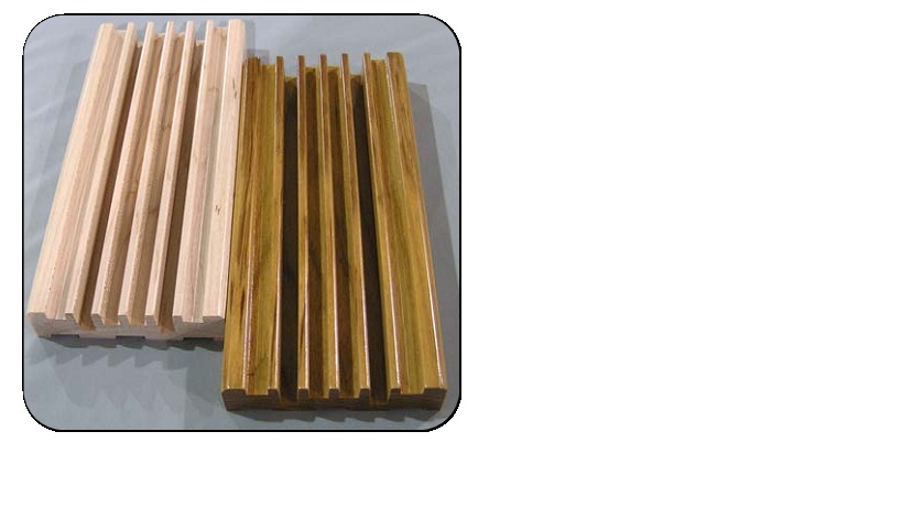

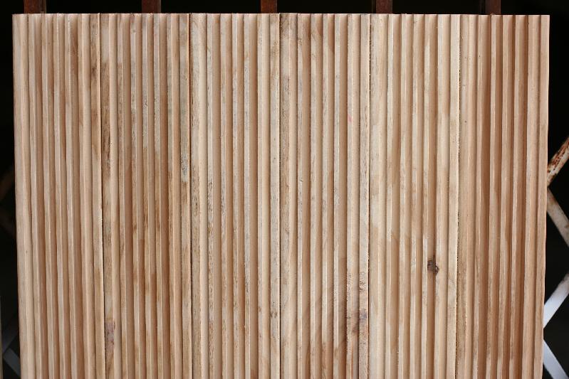

    Em vừa nâng cấp phòng nghe thêm một chút nữa bằng tấm tán âm Hightones, thông thường, thảm, màn, bọc nệm ghế, áo quần có thể triệt tiêu bớt giải cao, tấm tán âm Hightones xử lý rất tốt trong việc khử vang dội, những vẫn giữ được dãi cao. các bác tham khảo nhé, khi làm ra tấm Hightones này cũng mang tính thẩm mỹ rất cao, khi phòng em xong em sẽ pót hình các bác tham khảo.

    Vậy là em làm giống bác rồi, chỉ sơn màu khác bác thôi hihihi. nhưng mà em làm cho 1 bác có cặp West

    bác đó ở Q9 sg bác ah , sau khi gắn lên tường thì âm thanh tốt hẵn. theo bác ấy thì là : giải quyết đúng vấn đề rồi ah

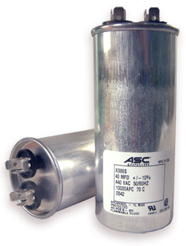

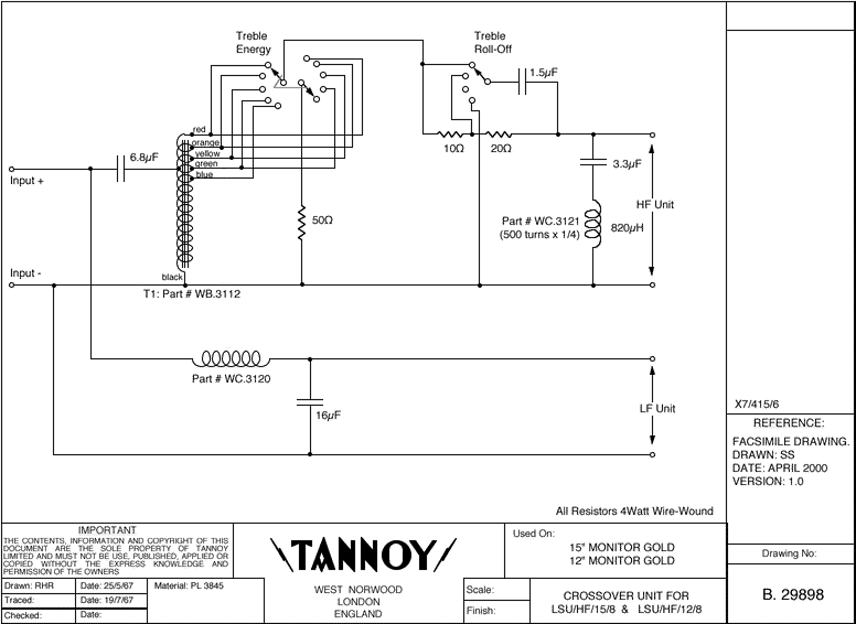

    Em đang dùng Tannoy Monitor Gold 12 inch, em định MOD lại cross (thay tụ, điện trở, cuộn cảm 1,2mH) theo sơ đồ:
    Có bác nào đã từng dùng thử tụ ASC 16Mf này chưa? Âm thanh nó như thế nào?
    Bác nào đã từng MOD cross Tannoy monitor gold cho em hỏi nên dùng tụ gì? trở? cho âm thanh tốt.
    Em cám ơn

    Có bác đã mod phân tần Tannoy cổ bằng toàn bộ tụ, trở xịn, nhưng sau đó lại phải gắn trở lại như cũ vì ... nghe không hay bằng zin :? Bác nên cân nhắc trước khi làm. Theo em nên để nguyên bản, chỉ thay dây dẫn trong thùng loa, vì mấy dòng Tannoy đời này dùng dây bèo nhèo lắm!

    mình đã thay toàn bộ tụ bằng tụ Kimber PP tiếng chi tiết hơn tụ cũ nhiều. Củ của mình dùng là HPD ROYAL 12'

    - Tụ dầu như hình là một trong những chủng loại rất tốt, Bác nên thay thử vào (nhớ gắn // thêm con silver mica ~10.000pF).
    - Để loa còi cho chất âm dịu, ngọt thì Bác cũng nên thay Tụ 6.8uF bằng tụ dầu // tụ silver mica 10.000pF.

    Vâng, cám ơn bác DIY LOVE. Ông anh em cũng chơi cặp monitor gold 15 inch thùng autograph, lôi phân tần ra thay tụ 16Mf bằng 2 con tụ dầu Mỹ 8Mf nối song song với nhau, kết quả là tiếng tối thui như đêm 30 :( ,thay tụ Solen thì tiếng không còn tình cảm như tụ gin nữa, mà tụ gin thì bị rò sai số nhiều nhưng âm thanh vẫn dễ nghe hơn. Đau hết cả đầu vì vụ mod lại cross này.

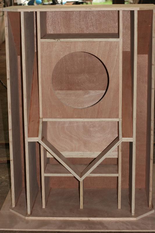

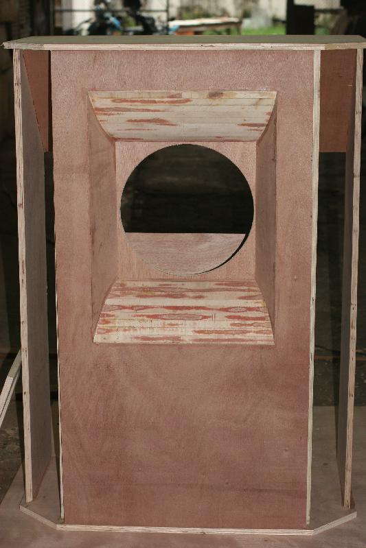

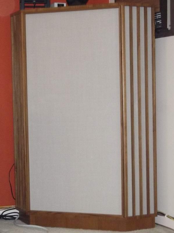

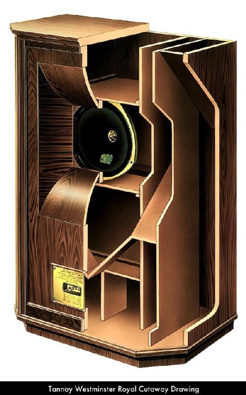

    Trong lúc thư giãn em xin phép post cái West đang thi công để các bác tham khảo ah,
    Thùng này em quyết định không Dán ván lạng nữa mà em ốp hẵn một lớp Gõ đỏ (Gỗ gụ) dày 8mm luôn (kể cả đường công, phần này phải dùng kỹ thuật truyền thống nghành mộc là nước và lữa rồi đây). Việt nam có nhiều gỗ quý hiếm cũng nổi tiếng nên em muốn đưa vào ah.
    thực ra sẵn có công trình nội thất cần loại gỗ này mặt lớn nên em cho West ké luôn .
    như vậy : phía trong là Plywood còn phía ngoài là Gõ đỏ đấy ah. giờ gỗ em đang chờ sấy nên chắc khoãng sau 15 ngày em mới có thùng hoàn thiện được

    Thùng Westminster này bác đóng mô phỏng theo thiết kế của hãng chứ không có kích thước chính xác phải không? Em nhìn cái kèn thấy hơi khác.

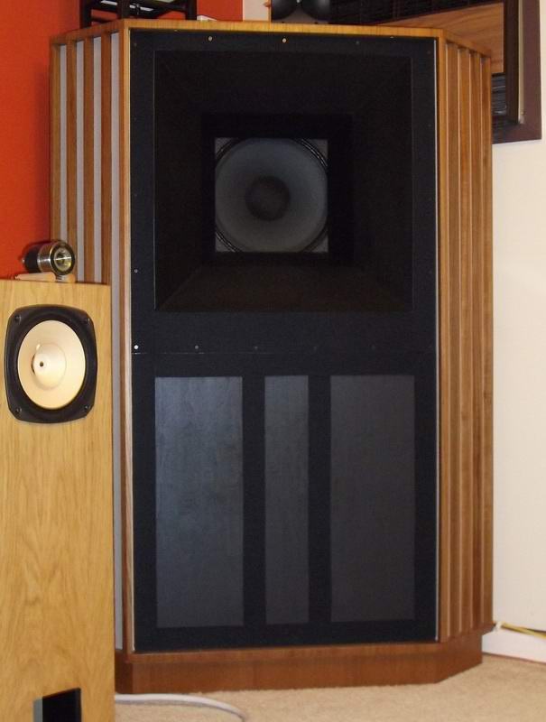

    Tuần rồi Em có dịp nghe qua cặp Autograhp trong hình
    Mặc dù phối ghép chưa ưng ý,nhưng Autograhp quả thực là cặp loa lớn đúng nghĩa,
    Tuy nhiên nhà nhỏ chắc rất khó có thể chơi được cặp này
