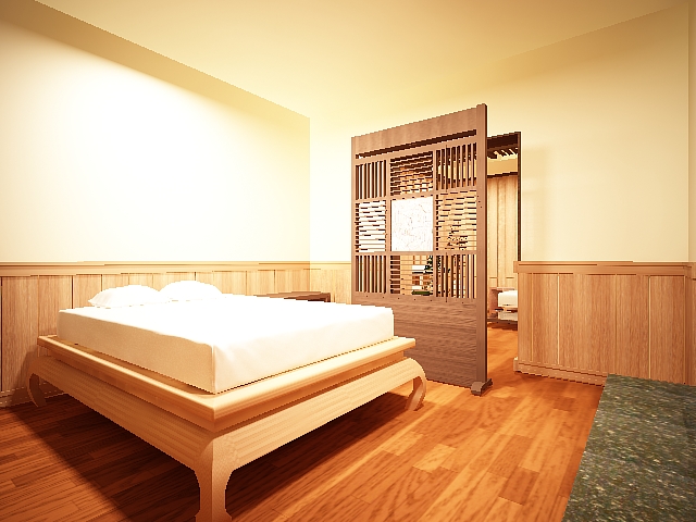

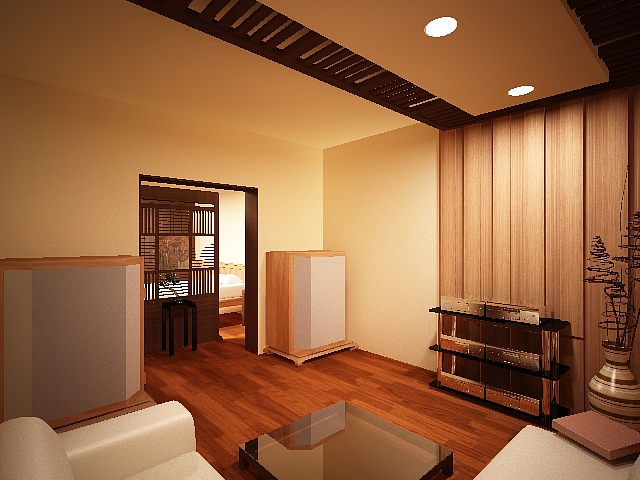

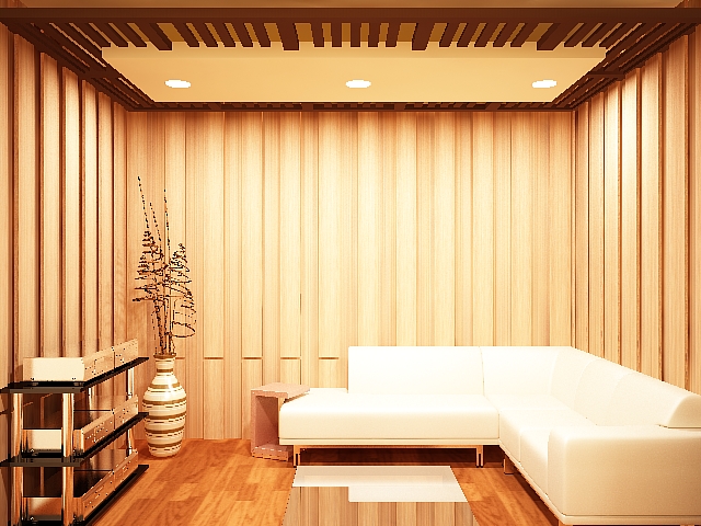

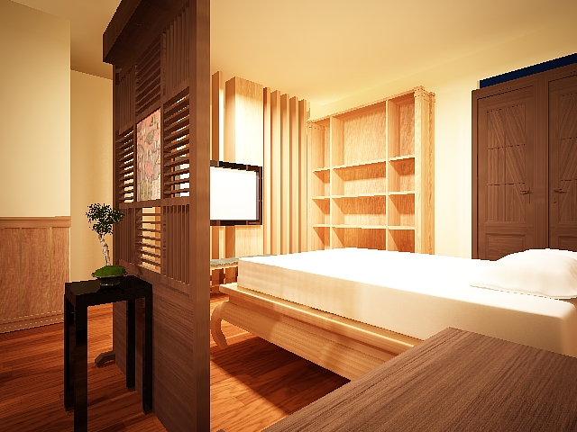

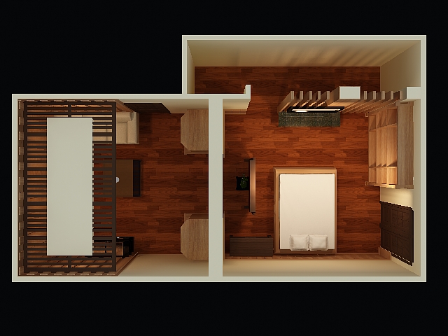

    Cuối năm bận rộn quá, em trở lại với dự án hộ ông bạn này:
    viewtopic.php?f=68&t=1095&start=3825
    Sắp xếp chủ yếu chiều theo nhu cầu sử dụng của gia chủ nên bản thân em cũng không ưng ý lắm.
    Kệ và tiêu tán âm chắc em đặt các bác trên này cho nhanh. (Loa đến lúc đó sẽ dịch đi dịch lại chứ không phải để sát góc và tường sau như hình)
    Còn lại chắc phải gọi thợ thi công gỗ và thạch cao, gần tết rồi.
    Mong các bác tiếp tục cho em xin ý kiến.

  12. ThanhVNS
    ThanhVNS Advanced Member
    13/10/06
    7.105
    80
    Em thấy không ổn tẹo nào, 2 loa đặt 2 bên mà chính giữa là cửa ra vào để trống thì nghe làm răng bác ơi :mrgreen: . Bác xoay loa lại phía dối diện thì nghe chừng còn hợp lý ạ.

    Đang có 1 cái bình phong ở đấy để chắn phòng khách với phòng ngủ, em định làm cái rèm dày không biết có được không?
  14. ThanhVNS
    13/10/06
    7.105
    80
    Bình phong hay rèm cửa cũng không ăn thua gì, người ta đang còn phải dùng tán âm Center cơ mà bác. Theo em bác làm cái cửa lùa kiểu NHẬT, khi nghe đóng vào là giải quyết ổn thoả cái phần trống kia.
    Thân,
  15. liming
    liming Advanced Member
    11/4/08
    1.878
    Hanoi
    Em tưởng rèm xếp nếp cũng có tác dụng tán âm, nói thật em mù tịt về khoản này.
    Cái phòng này đau đầu thật xoay đằng nào cũng vướng hoặc không tiện sinh hoạt cho gia chủ (loa hiện tại đang để ở vị trí cái giường).
    Nếu là nhà em thì em bán quách đôi Westminster này đi làm đôi loa BS ngon ngon, giải quyết được nhiều vấn đề.
  16. musique
    musique Advanced Member
    2/1/08
    3.624
    36
    Bác thử xoay lại như bác ThanhVNS nói nhưng theo em bác bỏ luôn cái vách giữa phòng ngủ và phòng nghe, bác chỉ dùng bình phong lúc ngủ, để cho thẩm mỹ bác có thể đặt hai chậu cây/hoa lớn chổ hai bên tấm bình phong, lúc nghe cất bình phong, để chậu cây vừa đẹp vừa tiêu âm luôn thể :lol:

    @ bác Liming:
    Cho em ti toe tí nhé:
    Thứ nhất Về mặt kiến trúc: Sẽ ko có sự thống nhất về nội thất (Đồ nội thất và hệ thống âm thanh :lol: ) khi bác thi công phần nội thất , Tannoy mang đặc trưng của nước Anh, nó mang cái dáng vẻ cổ điển và thanh lịch và quý tộc vì thế đã ko làm thì thôi, bác làm thì nên làm thống nhất theo 1 phong cách (ở đây em xin múa rìu trước các bác nhé, bác nên chuyển sang phong cách: Neo-Classic. Cái này được thể hiện ngay từ phòng nghe mà bác nào đã Post sau khi bác hỏi). Về ngôn ngữ kiến trúc nội thất của bác ở đây theo em là hơi vụn (ko tính cho quả tiêu hay tán âm gì của bác ở phòng nghe nhé), từ cái nhìn tổng thể (phòng hẹp bác sử dụng rất nhiều lam đứng trông lại càng hẹp - đặc biệt khu ngủ chính). Mặt khác hòa sắc chưa sang, bác đã có ý đồ dùng đồ gỗ theo em bác dùng màu trầm một tý ( phòng ngủ + nghe nhìn mà). Phần lambri chân tường nên đi theo dạng Neo classic ( phào chỉ + huỳnh ván - bác xem lại cái phòng nghe hôm trươc ở trên ấy).
    Về phòng nghe: Em đang rất non, em chỉ nghĩ đến tính tiện dụng thôi: Theo em Bác nên đổi cặp loa sang hướng đối diện, bỏ bức tường đó đi, nhưng vẫn đóng một hệ thống tủ + Vách+ cửa hai mặt Mặt bên phòng nghe để trang trí hoặc để đồ uống, mặt bên phòng ngủ để tủ kê. Bỏ cái kệ kê ở khu ngủ đi, cái đó thi công lên chắc chắn xấu. Ở giữa cái tủ và vách đấy (ở chỗ bình phong bây giờ) bác làm cánh lùa kiểu sang phòng ngủ, ,khi có bạn thì vẫn nge nhạc, uống và đàm đạo được, để vợ nằm bên kia cũng ổn, còn làm cách âm sang khu ngủ em nghĩ các bác có nhiều kinh nghiệm.
    Thôi em góp ý vài dòng ko các bác ngứa tay ném đá thì em chết
    (À mà quên mất: Veneer bác đang sử dụng màu rất sang nhưng để cả mảng nhìn rất hiện đại và nhanh chán lắm - Còn nếu bác xui bạn bác bán đôi Wes đó thì bác PM cho em nhé, em đang tương tư em nó cả tháng nay rồi)

    em thì chọn kiểu ramdri và nền gỗ màu này cho phòng nghe với tannoy :D
