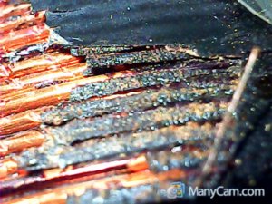

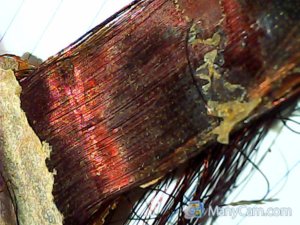

    Chưa bao giờ em bị cháy biến áp không hiểu sao bác quấn lại cháy được nhi? Có thể bác nhầm ở đâu đó....bác cháy cao áp hay đốt tim vậy?

    Dây đốt tim thì không sao, nhưng dây cao áp thì bị chuyển mầu và mấy lớp lót thì bị cháy đen bác à...

    vấy có thể bscs quấn có vấn đề hoặc nắn điện có vấn đề, chứ cao áp chỉ có chập chứ hiếm khi cháy cả màng như thế

    Em đoán là bác quấn chập đôi dây phải ko ạ ? trước em cũng quấn như thế và cũng cháy đen thui.. sau chỉ quấn 1 cuộn. . cách điện đàng hoàn thì .. chỉ có nóng biến áp thôi.. ( thường do chất lượng Fe kém ) :mrgreen:

    chập đôi chắc chắn cháy......

    Đúng là khi quấn cuộn cao áp em đã dùng dây đôi để áp ra của hai cuộn là như nhau; việc cách điện làm rất cẩn thận, sau vài lớp có lót giấy tốt. Nhưng kết quả là vẫn bị hỏng???

    2 dây nó nằm sát nhau, mà chênh lệch áp quá cao nên rất dễ phóng điện. Dù bác lót cách điện cỡ nào cũng khó. Trừ khj dây tráng emay dầy, và quấn xong 1 lớp phảj quét keo cách điện thì may ra. Đấy là em đoán thế. Hj

    Mình chưa lần nào bị cháy biến áp nguồn.
    Bác Vin quá cẩn thận nhưng do tính toán sai chỗ nào đó hoặc do dây đồng có lớp emay không được tốt lắm nên dễ bị phóng điện.
    Khi quấn cao áp cũng như các cuộn khác, ngoài các lớp cách điện; bác nên rưới thêm nhựa thông pha loãng thì chắc ăn hơn.
    Mình quấn cuộn input và cao áp cứ mỗi 150 hay 200 vòng thì dừng lại rưới nhựa thông pha loãng vào rồi mới quấn lớp giấy lót mỏng, tiếp tục quay từ từ cho nhựa thông rãi đều rồi mới quay nhanh để nhựa thông bám chặt vào dây đồng. Nếu mỗi lớp cao áp hay input mà cẩn thận quá cứ lót giấy thì mình đã bị trường hợp thiếu cửa sổ rất thê thảm và đành phải tháo ra quấn lại từ đầu. :(

    cái sai bắt đầu từ đây..kê cả hãng khủng cũng không dám quấn cao áp chập đôi....sụt áp trên 2 cuộn không đáng bao nhiêu đâu mà bác phải lo.......cầu toán qua việc gì cũng hỏng....quấn hẳn fe 38 , 40 cho khoẻ và dễ quấn....em tách ra 2 cuộn mà nó còn phóng bục cả giấy lót huốn chi là chập đôi...dóng biến áp gần như cháy luôn....
