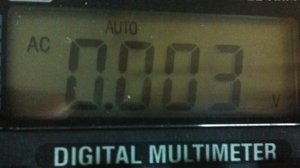

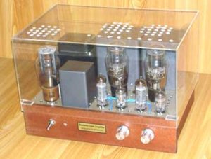

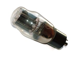

    Hum 3 mV
    Đi chậm, cuối năm có DHT SE...

    Hum thế là ngon rồi bác, không thấy loa sôi bụng là ổn. Loa cuả bác không sôi thì cắm vào loa em chắc ngon... hi hi

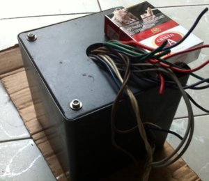

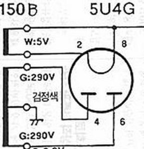

    Quà tặng của bác My FB: Nguồn cho DHT SE (300B)
    Em đã cấp nguồn và đo không tải:

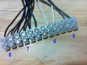

    Bác My FB chỉ giúp em biến áp nguồn này sao lại có 2 cuộn có điện áp khá cao và chỉ có một cuộn có CT (cuộn 7), nếu em dùng 110 V thì sẽ cấp nguồn vào cuộn dây nào? Có một đầu dây nằm chính giữa cầu ra dây (hình cuối) không thông mạch với bất kì đầu dây ra nào, vì vậy đầu dây này là đầu dây của màn chắn điện?
    Tks bác :)

  9. My FB
    My FB Advanced Member
    9/9/06
    2.893
    692
    Phu Nhuan - Ho Chi Minh City
    Hồi đó em yêu cầu bác Thắng (đê tử ruột của bác Ngầu) quấn cho em:
    Sơ cấp 220V và thứ cấp:
    - 5V: 3 đường (1 cho đèn nắn, 2 cho 300B)
    - 6,3v: 1 đường
    - Cao áp: 380-360-0-360-380
    - 1 cao áp cho bias 70V
    - Có màn chắn giữa sơ và thứ
    Bác nên dùng LC để đo cho yên tâm và chính xác
    Chúc vui

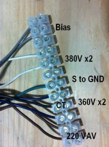

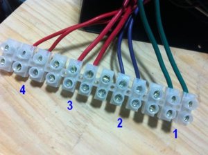

    Em đo sơ bộ nên bị lỗi: nhầm cuộn 6 và cuộn 7 là độc lập nhau!
    Vậy các cuộn dây của biến áp nguồn này là:
    Sơ cấp 220V: cuộn 8 (nâu-nâu);
    Thứ cấp:
    - 5V: 3 đường (1 cho đèn nắn, 2 cho 300B): các cuộn 1, 3 và 4;
    - 6,3v: 1 đường = cuộn 2 (tím-tím);
    - Cao áp: 380-360-0-360-380 (trắng - lam - đen=CT - lam - trắng)
    - bias 70V: cuộn 5 (xám-xám)
    - Có màn chắn giữa sơ và thứ: đầu dây màu Lục.
    Các đầu ra dây của 04 cuộn đốt tim đèn
    Các đầu ra dây của nguồn vào 220 V, màn chắn S, các cuộn cao áp và bias
    Em cấp điện áp cỡ 6 VAC vào cuộn dây có số vòng ít nhất và đo không tải nên các giá trị điện áp đo được chỉ tương đối.
    Tks bác :)

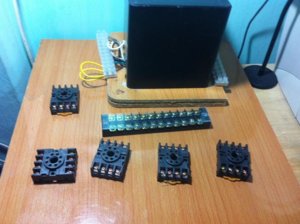

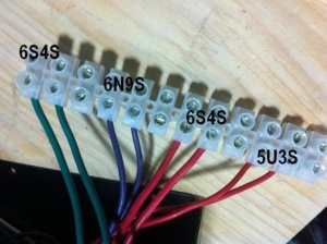

  11. caoan
    caoan Advanced Member
    21/12/10
    2.782
    Bác cho em hỏi mua cái nhựa này ở đâu vậy..
  12. Pilab
    Pilab Advanced Member
    29/1/09
    1.732
    329
    TP ThanhHoa, VietNam
    Cầu (thanh) nối dây kiểu này bác có thể tìm mua trong cửa hàng điện công nghiệp (chiếu sáng đô thị, nhà xưởng, tủ điện...).
    Loại này chắc hơn: http://thegioidien.com/PrdGallery/LTB-10A-10P033840373.jpg

  14. caoan
    21/12/10
    2.782
    loại đen em có mấy cái rồi...hihi thấy loại trắng hay hơn.... :)
  15. hoangphung
    hoangphung Advanced Member
    2/12/09
    1.687
    537
    Loại đen tuy xấu mà chắc chắn, loại trắng siết ốc nặng tay là đứt dây hết, dễ move lắm.

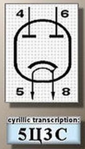

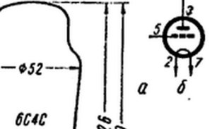

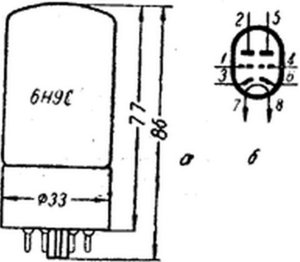

    Giải phóng mặt bằng, lắp thử trước
    Sơ đồ chân các đèn
