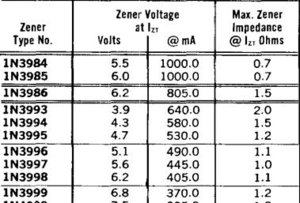

    Sau mấy tuần ôn thi xong, hôm nay em chính thức khởi động dự án DHT đầu tiên của mình. Áp sau mạch nắn lọc dùng đèn 5U3S cần 350 VDC với dòng 140 mA thì cuộn cao áp cần quấn 640 VAC (320+320) có phù hợp không hay cần phải thay đổi? Nhờ các bác giúp em thông tin cụ thể...
    http://vnav.vn/forum/viewtopic.php?f=46&t=8309

    Em chọn mạch Sun Audio (vì thấy mạch ít linh kiện nên dễ lắp) và dùng bóng 6C4C thay cho 300B
    http://www.audiocostruzioni.com/r_s/ampli/sun-audio-sv300b/sunaudiosv300be.jpg
    Công suất cho mạch đốt tim các đèn khoảng 40 W:
    - đèn nắn 5U3S: 15 W;
    - 02 đèn 6C4C: 12 W;
    - 02 đèn 6H8C: 12 W.
    Nguồn sau nắn 350 VDC, dòng 120 mA nên công suất khoảng 42 W; sụt áp trên đèn nắn và cuộn lọc cỡ 70 V...
    Tổng công suất tiêu thụ khoảng 90 W, vì vậy biến áp nguồn em sẽ chọn fe 32 dày 50.

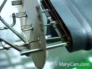

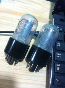

    Dùng cặp 6H9C thay 6SL7 trong mạch Sun 300B
      File size:
      52,8 KB
      Views:
      588
  7. sonkho1
    sonkho1 Advanced Member
    14/7/12
    390
    Em nghe nói 6H8C nghe hay hơn 6H9C bác ạ, em cũng thích 6H9C/6SL7 nhưng dạo này thành ra của hiếm chẳng mua được đèn NOS mới bao giờ, bác thử dùng 6H8C âm thanh sẽ hay hơn

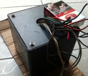

    Cuối năm dọn nhà thấy dư ra cục nguồn EI dành cho 300B nên mình gửi tặng bác :lol: (do mình nâng cấp nguồn lên double C-core nên dư ra :oops: )
    Nguồn này từ bác Ngầu Ký nên mình bảo đảm tốt. Bác lấy mà dùng, đỡ phải quấn :D
