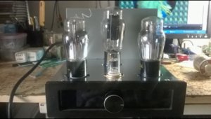

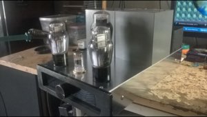

    Ngồi buồn có cặp 71a tube , ráp ampli 71a SE (0.7W) nghe toàn giải Goodman 200C nghe phê như con tê tê . Có tí hình xem chơi .Cấu hình : 420a WE mở lái + 71a , OPT quấn fe cổ biến áp tháo ra

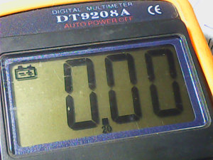

    Em đang dùng 6S4S SE lắp xong từ mấy năm trước, hôm nay cân chỉnh lại chiết áp HUM trong mạch đốt tim của các đèn 6S4S thì thấy kết quả tốt hơn nhiều.
    HUM mạch SE DHT mà chỉ ở mức 0 (đo ngay ở cầu ra loa): nghe sai sai vì ban đêm ghé sát loa, nghe kĩ vẫn ù nhẹ... nhưng chưa tìm được nguyên nhân tại sao. Nhờ các bác có kinh nghiệm lắp SE dòng DHT xem và chỉ giúp.
    Tks for All.
  14. nguyenha7940
    nguyenha7940 Advanced Member
    5/12/12
    4.304
    1.386
    Đống Đa,Hà Nội,sdt 0362353228
    Bạn đi tìm cái tuyệt đối trong một mớ tương đối là một việc khó lắm...
  15. My FB
    My FB Advanced Member
    9/9/06
    2.893
    693
    Phu Nhuan - Ho Chi Minh City
    Để đo Hum Noise thì VOM của bác phải đo được mV thì mới chính xác. Ngoài ra khi đo Hum noise bác nên gắn tải.
    Bác đang đốt tim AC hay DC cho đèn 6C4C ?
  16. Pilab
    Pilab Advanced Member
    29/1/09
    1.732
    329
    TP ThanhHoa, VietNam
    Chiếc 6S4S SE này em vừa học vừa lắp trong khoảng gần 2 năm và đến nay dùng cũng ổn, mạch lắp cơ bản theo kiểu SUN 2A3/300B nhưng dùng bóng 6S4S để phù hợp điều kiện thực tế. Vì ban đầu quấn biến áp nguồn không tính sẽ lắp DC đốt tim nên hiện tại đốt tim dùng AC.
    Khi đo HUM, ngõ ra loa em đã có tải 8 ôm và dùng vôn kế số đo mức AC trên tải này. Điện áp AC hiển thị là 0, tuy nhiên vẫn nghe ù nhẹ nếu lắp loa. Volume khi đo em đã chỉnh về min.
    Tks for All.

    Đồng hồ đo AC hoạt động ở tần số 50-60Hz, nếu hum của b ở tần số khác thì đồng hồ đo VOM k đúng. B đo bằng occiloscope sẽ thấy ah
  18. Pilab
    29/1/09
    1.732
    329
    Em xem một số bác có kinh nghiệm DIY ampli đèn sử dụng đồng hồ số để đo HUM và khẳng định mức HUM là 0 nên cũng thường dùng cách đo này cho nhanh và có vẻ tiện lợi hơn Osc. Với nguồn AC 50 Hz thì cơ bản HUM ở ngõ ra loa là 100 Hz, như vậy không thể đo được mức điện áp HUM này bằng đồng hồ số DT9208A? Nhờ bác giải thích giúp em chi tiết hơn về nội dung này.
    Tks for All.
  19. eng.tuananh
    eng.tuananh Advanced Member
    26/11/08
    2.224
    503
    Ha Noi
    Vâng, e cũng hay dùng cách này để đo cho nhanh. 2 bán kỳ là 2 x 50Hz ~ 100Hz b ơi, e đc lý giải là như vậy ah.
  20. thangfjri
    thangfjri Advanced Member
    1/6/09
    372
    23
    Chào bạn, Lâu lắm rồi tôi mới vào đây. Vậy mà cũng 2 năm rồi và bạn đã đạt hum đèn DHT đốt AC đo bằng đồng hồ vom là 0mv. Nếu đo bằng occilo cũng chỉ tầm 4-5mV tại 100HZ thôi. Tóm lại là đã tốt hơn trước rất nhiều rồi, Và đã vượt qua mức nhiễu 8mV đo bằng vom rất nhiều rồi.

    Như vậy, các đồng hồ số thông thường sẽ không đo được tương đối chính xác điện áp AC ở mức mV.
    Chiếc 6S4S này là chiếc DHT em tập lắp lần đầu, mấy năm nay vẫn đang dùng, tuy mức HUM đã giảm nhiều so với những ngày mới lắp xong nhưng vẫn có dự định tìm hiểu thêm để có thể giảm mức HUM xuống vài mV.
    Tks for All.

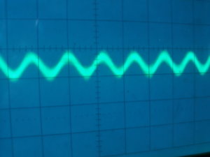

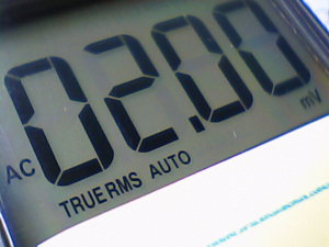

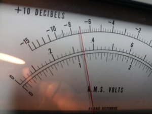

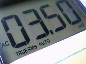

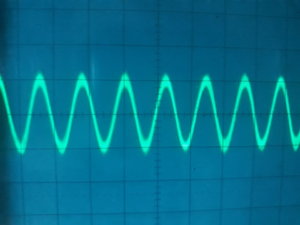

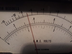

    Mấy chiếc đồng hồ đo đa năng hiển thị số thông thường tiện dụng nhưng khi đo HUM thì không đáp ứng được, lại dùng mấy chiếc thuần cơ, khung quay và hiển thị CRT.
    So sánh thử:
    - đo ngõ ra 3.5 mV hiệu dụng (FS 10 mV và 5 mV/div);
    - đo ngõ ra 1 mV hiệu dụng (FS 3 mV và 5 mV/div).
    Tks for All.

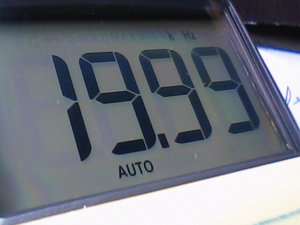

  23. Pilab
    29/1/09
    1.732
    329

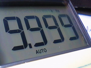

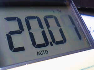

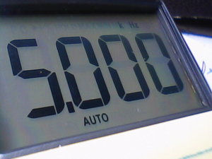

    Đo thử điện áp (True RMS) và tần số với đồng hồ số đa năng Low End
    Tks for All.
