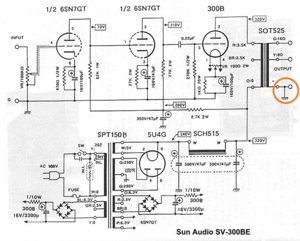

    Sun Audio 300B không hồi tiếp nhưng vẫn nối mát cho thứ cấp của OPT
    Hình như thứ cấp OPT không nối đất thì khi thử bút điện vào dây loa thấy sáng, dùng đồng hồ đo cũng được áp DC mấy chục vôn (có thể đến cả trăm vôn nếu dùng vôn kế số) so với vỏ máy.

    OPT ngăn dòng DC sang loa, ngộ nhỡ OPT quấn ẩu bị "sập hầm" Pri sang Sec + Có nối GND loa thì sao các cụ ?
  7. Pilab
    Pilab Advanced Member
    29/1/09
    1.732
    329
    TP ThanhHoa, VietNam
    Loa thì không sao.
    Còn sơ cấp OPT sẽ bị quá dòng, tùy mức độ "sập hầm" nặng hay nhẹ... phát nhiệt... om dây và cháy OPT... cháy cuộn cao áp của nguồn...
  8. thangfjri
    thangfjri Advanced Member
    1/6/09
    372
    23
    Suốt lúc nãy hì hục nối mát chung rồi bỏ mát chung cho cọc âm của loa rồi ngồi nghe kỹ mấy lần liền kết quả chả thấy khác nhau cái gì :(
    Lấy 2 cọng dây nối với 2 cọc âm của loa rồi nối với nhau, dừng CD, vặn max volume rồi dùng chỗ nối của 2 cực âm cọc loa quệt vào mass chung xem có xọt xẹt gì không cũng chả nghe thấy gì. ( cái này thử rất dễ mọi người đều có thể thử được ngay và luôn )
    Trước kia tôi cũng đã thử như vậy và cũng không thấy khác gì nên mới đấu mass loa ( chỉ nối với mass thứ cấp OPT ) cách ly hoàn toàn với mass chung
    với suy nghĩ chả khác gì nhau thì cách ly hoàn toàn cho chắc ăn cái loa :roll:
    Bây giờ sau khi thấy các hãng đâu mass loa với mass chung và mọi người cũng đấu như vậy, lại tháy engtuananh giải thích có lý thì tôi cũng đấu vào mass loa vào mass chung nghe cái đã.
    Lại tiếp tục câu hỏi tại sao mass thứ cấp opt nối với mass loa lại đấu với mass chúng, lý do và mục đich ??? nhờ mọi người giải thích hộ.

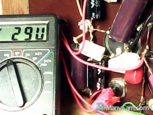

    Tháo hết mạch tầng đầu, chỉ để lại mạch công suất, thêm đôi biến trở chỉnh HUM, kết quả không thay đổi gì
    Vẫn 24 mV. Khó... ???
    Em cũng không rõ lí do...

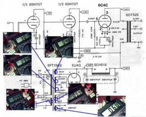

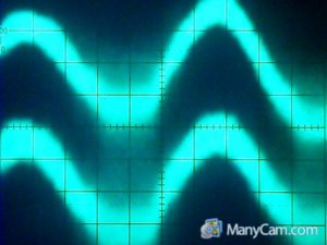

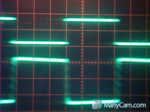

    Thay hết trở đúng trị số như mạch Sun, chạy lại dây, thêm cặp biến trở chỉnh HUM: áp nguồn 290 VDC, áp trên trở 1 K thoát catot 42 VDC, HUM giảm còn dưới 15 mV, in out vuông
    Giờ chỉ nghe nhạc, cảm giác lâng lâng...

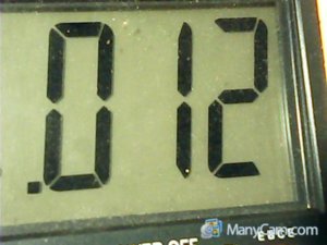

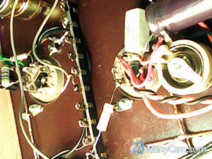

    Những lỗi còn tồn tại cần khắc phục (nếu làm lại):
    1. Biến áp nguồn chưa đạt: mức điện áp cấp cho đốt tim các bóng đều thiếu, cao áp thiếu;
    2. Hum ngõ ra vẫn quá lớn (hiện ở mức 12 mV);
    3. Volume dùng loại 2 tấng (nên dùng 2 volume đơn);
    4. Vị trí các biến áp chưa hợp lí gây nhiễu;
    5. Khoảng cách và vị trí các đèn chưa hợp lí;
    6. Mặt trên chassis bằng phíp 5 li nên thay bằng kim loại để chống nhiễu tốt hơn;
    7. Cuộn cảm trong mạch lọc sau nắn có độ tự cảm quá thấp do dùng dây quá lớn và lõi kém;
    8. Cặp OPT nếu có... thì nên mua hàng tốt;
    9. ...

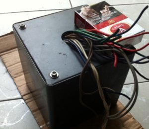

    Em vẫn còn nguồn xịn (quà tặng của bác My FB) nhưng đang để dành cho dự án sau

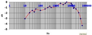

    Em đo thử trên tải 8 ôm
    Quá tốt so với mức chi phí mua linh kiện (± 1 dB: 20 Hz - 30 kHz ...)
