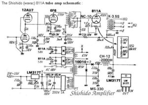

    cụ làm y choang cái mạch của hãng Wavac cho nhanh. thay chế độ hoạt động phù hợp bóng 813 là ok :D

    Mạch này thì cũng tương tự mạch của em thôi mà Bác sỹ .

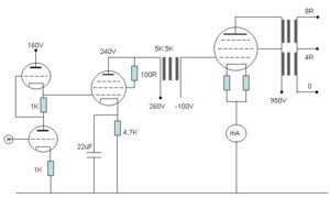

    Đây là mạch của em vẽ lại cho các bác rõ và có ý kiến :D .
    Chúc mừng sinh nhật Bác sỹ nhá

    tầng tài xế cho chạy cao áp nhiều hơn đặng cho swing voltage cao hơn được hem ? EL84 ở triode chạy lên đến 300V cho Va thì phải :D
    vì thế em mới xúi cụ chạy bóng 6L6? KT66 hay EL34 là vậy.

    Cuc IT ( 5K-5K ) loại nào vậy bác chủ ? Nếu H đủ ngon thì chạy plate choke cũng được .

    Em cứ thắc mắc là tại sao các cụ cứ thít dùng bóng 5 cực rồi nối thành 3 cự để đẩy bóng DHT thế nhỉ ? Hoa Vạc nó hay thường dùng bóng 5 cực đẩy DHT thì nên tìm hiểu tại sao trước chứ đừng nhắm mắt mà làm theo thì không nên tị nào ...
    Cụ chủ nên si nghĩ thật kỹ trước khi dùng chế độ Uống-Trà-Lài-Nhiều để oánh cái Bát Nhất Dê này ... trừ khi cụ muốn thử nghiệm chủ yếu vui là chính và muốn trải nghiệm thêm ... :wink:

    liên quan đến Zout và Đem ping hả cụ ?
    cái này không khó hiểu lắm :wink: ... bổn hãng dùng 5 cực đẩy 3 cực DHT cụ ơi. vậy mới đúng bài :D

    Hoa vạc thường dùng đèn công suất bias dương nên tổng trở vào rất thấp , theo em IT là loại step down vì vậy họ dùng bóng 5 cực để bù lại vôn lái .

    lái cho bóng 5 cực thì dùng 3 cực. cụ phang 5687 hay 6h30 là ngoong, hoặc 417 cũng được... mắc song song 2 triode cho ngầu. dùng IT 5k càng quá tốt :D
    nếu dùng cao áp anode 250V thì 5687 là thích hợp nhất :p . cụ cứ chạy cao áp y choang cai sê ma của cụ, dòng qua 5687 tầm 12mA cho nó giống audio note. bóng này em đang chơi, cụ cứ yên tâm về mặt ... âm thanh hay.
    chạy UL cho tầng CS cũng được mà. em chạy 2 bóng parallel UL ở nhà đây :D

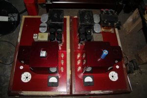

  15. thienthanh
    thienthanh Advanced Member
    9/2/07
    2.948
    60
    Hạ Long - Quảng Ninh

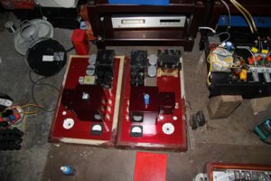

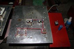

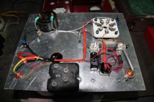

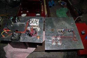

    Mono bên trái em chưa ghép cục cao áp vào, mỗi kênh còn thiếu mất cục nguồn đốt tim và tầng đầu để lắp vào chỗ chống đó
    Toàn cảnh bãi chiến trường
  16. tohoanganh
    tohoanganh Advanced Member
    18/5/10
    1.305
    TP Hạ Long - Quảng Ninh.
    Ách thì ách khẩn trương lên, để anh em còn thẩm âm bằng asahi chứ :mrgreen:

    Không ổn lắm vì chính Hoa Vạc khi dùng bóng 5 cực làm bóng lái cũng nối thành dạng 3 cực mà thôi và như thế vôn lái cũng như đèn 3 cực khác ... :wink:

    Đương nhiên nhắm mắt lựa chọn là em sẽ chơi thằng màu đỏ. Với cụ thì chỉ việc bật công tắc qua lại giữa Uống-Trà-Lài hay Tam cục đề được cả NHƯNG khi thẩm âm chọn bên nào thì nên ké qua nhà ai đó có cái Bát Nhất thẩm âm trước rồi hãy quyết định vì thử với cái loa khác thì nhiều lúc kết quả đổi chiều ... 180 độ.
    Kẹt là cụ đã có cái "ra 7" tổng trở quá cao (8k) nên kẹt đôi đường .... em vẫn chưa nghĩa ra phương án tối ưu cho cụ (phương án tạm thời thì các cụ đã giải quyết); trừ khi chịu tăng áp B+ nhưng như thế vừa nguy hiểm mà vừa dễ tèo G2-spot cho thằng 813 ... :(
