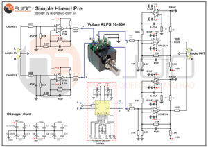

    báo cáo các bác!
    Simple hôm qua đã chạy ngon lành, cơ bản đánh giá như sau:
    Quá rẻ cho 1 pre Hi-end chỉ dưới 500K. không tính tính vỏ và Biến thế nguồn!
    Chất âm: bóc tách, lại rất trầm âm, không bị mỏng như em vẫn nghe các pre sử dụng opam, điểm này em bất ngờ thực sự.
    Cắm rút các opam như cắm rút đèn!
    1- 2 hôm tới em sẽ xong pcb. Cảm ơn các bác!

    Dạ còn đây là sơ đồ mạch của Simple Pre!
    Phần realay đóng chậm, chống bụt loa em không thể hiện trên sơ đồ. Mời các bác xem lai sơ đồ !
    Thanks

    Các bác cho em hỏi là cái bo này làm IV cho DAC èn có được ko với ?
  18. HaiThuat3006
    HaiThuat3006 Advanced Member
    Tham gia ngày:

    Em vẫn còn bộ ĐK của bác LongPCB tích hợp vào em nó được không bác chủ ơi.
    Thanks

    được chứ anh, nhưng cần thay đỏi gain của PRE, vì hiện tại Gain của pre dưới 10 lần. Mà DAC cần gain = 20 lần.
    giảm con trở 2.2k = điện trở 1K là OK.
    thanks

    Nếu là DAC TDA1541A thì có dùng được không bác Hào ơi?

    dạ được ạ!
