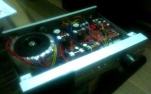

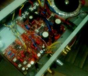

    he! cái dự án treo của bác Tú gửi qua cho em công đoạn đóng chuồng đã xong rồi ợ. Phải nói là rất gọn gàng, cục nguồn mua chợ hàng rã máy tàu nhưng khá tốt, yêu cầu mạch chỉ cần cỡ 1A nhưng kiếm k ra em táng luôn cục 3A cho máu :D. Nhét vừa vặn cái đầu thu cũ lượm ve chai nên trông khá xinh, cái volume USA của bác xịn quá, chỉnh được cả 2 kênh nên em phải cho nó bớt xịn bằng cách chỉnh đều rồi đổ keo 502 cho nó chết luôn :oops:
    Tổng thể khi lắp vào cấu hình đang nghe AE-G mod -pow meridian 105-loa Linn Kan II thì thấy so với trước khi lắp pre thì nền âm tĩnh hơn, theo em thấy đây là thay đổi đáng kể nhưng khá quan trọng. Vì khi đó em thấy các dải rõ ràng hơn, dải cao tách bạch hơn còn dải thấp tròn trịa hơn mà sâu hơn. Tuy nhiên là nếu dùng để nghe classic thì thấy hợp hơn, còn nghe vocal thì chẳng hiểu sao em thấy hơi âm thanh hơi cường điệu quá, có thể do nghe flat nó quen tai nên giờ chưa quen lắm.
    Qua quá trình đóng hộp thì em thấy rằng cái mạch tín hiệu không chỉ lộn in-out mà còn lộn cả L-R nữa thì phải, nếu k phải thì có lẽ cái AE em lắp lộn, hehe. Cái relay em chưa nghịch vì sợ dự án treo tiếp :mrgreen:

    Chúc mừng bác nhé, quá biến áp đúng là làm em choáng :D
    Nghe từ từ rồi bác cắm rút opam sẽ thấy nhiều điều hay ho hơn nữa, khà khà. Thanks.
