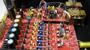

    Tối nay quỡn em nung mỏ... hàn chuyển dự ớn từ pre sang IV DAC 1865 kiêm luôn pre dã chiến cụ nào máu thì cắm rút :mrgreen: , để phù hợp với DAC nên phải chỉnh tăng gain IV lên, thay bừa trở đánh số trên bo R12,27,13,28 =5K và R17,30,18,31 =1K :D . Thân

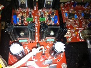

    - Rảnh rỗi em mod thử nguồn shunt, Nối thêm con trở 15 ohm song song với con trở 10 ohm set dòng toàn mạch của nguồn Shunt. Kết quả là âm thanh chất hơn trước khi mod :mrgreen: . Tuy nhiên tản nhiệt nóng hơn rất nhiều, thử nghe liền 3 tiếng chưa thấy khói lửa và điện áp ổn định không thay đổi.

    Trở này hạn dòng mà bác, giá trị càng lớn thì dòng cấp càng nhỏ. Em thích dùng 15R hơn vì ko gây nóng, dòng vừa đủ dùng, bác dùng 10//15 = 6R thì nóng là phải rùi :D

    - Em có đọc qua topic thảo luận về ưu nhược điểm của mạch Shunt này nên mod thử cho biết, kết quả là hao điện tý nhưng âm thanh chất lắm Bác tngoctu.

    Em đang tét cấu hình dac 1865 qua 1 tầng opam 2134 vào naim nac 72 phê còn hơn hum trước :), có chỉnh gain tầng opam đầu tiên lại cho phù hợp với Nac bằng thay R12,27= 2k2; R17,30=1.5k. Chắc phải tìm cho cháu nó cái chuồng khác và tẩm vài viên thuốc chuột để xứng tầm hí èn :lol: khà khà. xin cảm ơn

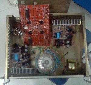

    - Ôi. em choáng quá, tới 5 cục biến áp trên một cái DAC. :oops: . Âm thanh chắc nịch do nhiều biến áp, bay bỏng không nổi, là tà là tà phải không cụ Lý :lol:

    hee! được bác Lil' Knight đưa 2 ẻm opam lme 49720HA sắt và lme 49860NA than DAC buffer opam opt của em được nâng lên tầm cao mới, chi tiết, trong trẻo và focus hơn nhiều, rất thích hợp nghe nhạc new age :mrgreen: vượt qua IV naim ở dãi cao nhưng đang mỏng ở dãi mid và mid low chắc do chưa chỉnh tới :( nhưng đi đập lộn với Lèe ma được rồi :mrgreen: , lại thay bừa 1 số trở để phù hợp gain: R17,30=1.5K; R12,27=2.2K; R13,28=10K; R18,31=1K. Xin cảm ơn

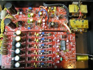

    @Anh Tú: Anh soi con tụ kinh thế, chụp ảnh cả cái bo to đùng nhìn tụ hiếm cũng ra nữa :wink:
