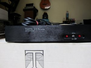

    - Biến áp dùng để để thay đổi điện áp, tần số mà, Nếu có cùng mục đích thì cái nào chả giống cái nào. Sau khi tìm hiểu thì loại này trên thế giới họ gọi là E-core, nó cũng có những ưu điểm như C-core
    - Loại Theta DS (DAC) cũng xài loại biến áp E- core này.

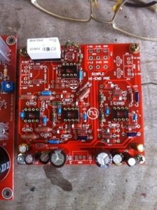

    Bá cáo các bác pre của em chạy ngon rùi ah, đúng cái bệnh mà cụ Tú nghi ngờ, em tháo con relay ra là xong :D cơ mà em thấy trên pcb ghi 5v nên em táng con 5v vào ý chứ, cụ Hào giải thích cho em chỗ nầy cái :)

    Về cơ bản cách 1 giống cách 2 ở chỗ nối tắt R12 và R27, khác nhau ở chỗ cách 1 thì nối tắt R17 và 30, cách 2 lại tháo bỏ R17 và 30 đi luôn phải ko cụ Hào???
    Tối về em ách sần xem nó ra răng...

    relay 12v bác ạ!

    Báo cáo các cụ em đã làm theo cách 1, gain...chuẩn luôn :lol: . Đang chạy phe phé òi..

    Em làm đến đây thì hết tiền mua opam :) .
    Mấy con tụ chữ in khó đọc quá. Chiều em mượn kính lúp về soi. :D
