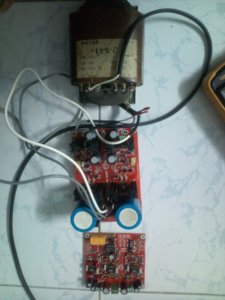

    các bác cho em hỏi em cấp 16-0-16 em đo ra 24v+ - sao em kg chỉnh áp được ạ đèn led kg sáng ạ

    bác xem có lắp ngược led không.
    đoi khi led hay sai lắm, phải đo trước khi lắp.

    bác thử đảo ngược chiều led lại xem. led nguọc thì sẽ không sáng và đương nhiên đi theo nó là điện áp ra lớn bằng áp sau nắn diode và không chỉnh đc áp ạ !

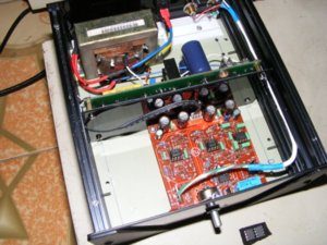

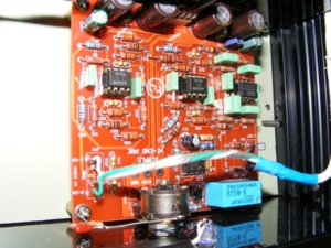

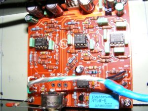

    Tối qua em đóng điện, ấp đo cân +-15v, pre keu bé tí tẹo, tiếng bể tùm lum :cry: em lắp giá trị lk đúng theo in trên pcb, làn đầu tiên trong sự nghiệp DIY bị xịt...cụ nào phán bện giùm em với ah?

    Có mấy cái cụ làm chưa ổn:
    1/ Rơle dùng loại 12V cụ lắp cái 5V xem lại;
    2/ Cụ xem phần volume cần phải đấu lại (xem các trang trước);
    3/ Có thể có 1 - 2 con op amp bị tèo;
    4/ Nhầm giá trị điện trở set gain cho op amp;
  10. star385960
    star385960 Advanced Member
    Tham gia ngày:
    12/3/09
    Bài viết:
    780
    Đã được thích:
    323
    Nơi ở:
    Relay đóng ah, volume đã câu đổi bên, opam em có thay 2 cặp...vẫn vậy. Giá trị điện trở set gain là chỗ nào vây bác ui?

    Bài viết:
    8.580
    Đã được thích:
    181
    Nơi ở:
    Cụ kiểm tra ngay dây tín hiệu giúp em nhé, có thể là lộn mas với tín hiệu của 1 kênh ...

    Đã được thích:
    50
    Nơi ở:
    Ha noi
    Bạn xem lại mấy con trở 3,3k đó có đúng giá trị không ? , volume câu đổi bên đã đành, còn phải tráo đổi chân in và out ở volume nữa

    Đã được thích:
    323
    Nơi ở:
    Trở 3k3 em dùng 3k01 hơi sai tý em nghĩ ko vấn đề gì chứ nhỉ.
    Mass em câu chuẩn đới cụ Es ah.

    Nơi ở:
    Phú Nhuận Bang, Sài Gòn
    bác giảm thử trở 3.3K (R17 và R30 in trên bo) còn 1K là giảm gain tầng đầu. Thân

    Tel Zalo 0913045685
    Cụ bị 1 hay cả 2 kênh.

    131
    Đã được thích:
    Bác bị 1 hay cả 2 kênh ạ ?
    Nếu bị cả 2 kênh thì bác thử thay opamp khác xem.Nhiều opamp kiểu cũ không stable ở unity gain hoặc gain thấp.

    780
    Đã được thích:
    323
    Nơi ở:
    Cả 2 các cụ ah. Em thay 3 con 2134 lấy của cụ H vẫn vậy,.

    5.241
    Đã được thích:
    50
    Nơi ở:
    Ha noi
    Cụ kiểm tra lại cái vụ câu đổi bên volume dưới mạch in xem có nhầm không nhé nếu không chắc chắn lắp đúng như layout mạch in đã, chứ lắp đúng mạch nó chạy luôn đấy :idea:

    He he, bác cũng bị y chang như cụ Lý, mời bác đọc cái này, em trích ở data con đầu của cụ Lý
    Túm cái váy lại là uống thuốc gì thì cũng phải đọc hdsd hết, các bác nhìn cái hình sine wave ở C xem, nó ra cái loại gì không biết nữa.

    Sao em lắp cái kêu ầm ầm nhỉ, chả sao cả. Vướng mỗi cái vụ volume bị sai chân. Có điều em thay opam 275 mua STAV vào thì không chạy được, cả 2 con luôn, bị cùng 1 tật là bụp ở loa khi rơ le đóng và chỉ kêu 1 kênh (mặc dù em có lắp opam DC servo luôn)
    Bác nào ở hà nội có cái máy đo cho em kiểm tra nhờ tí xem đầu đuôi có bị cắt xén không?
    Bác Ngôi sao 385960 thử hạ áp nguồn xuống +-12VDC xem sao ạ.

    Một số con opamp nó vẽ kết cấu mạch trong datasheet em thấy hay có cặp diode đấu thuận nghịch // ở đầu vào nên nếu Vinput cao quá ngưỡng dẫn hai con này thì 100% sin ra sẽ cụt đầu ---> bể tiếng tùm lùm. Muốn khác phục thì chỉ có giảm gain của mạch opamp xuống thôi.
