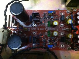

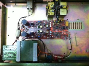

    - Hôm qua giao lưu pre opam Nam Bắc theo mạch của M22 gỗ mục. Em ký sự được vài bô ảnh.
    Toàn cảnh pre opam của cụ Lynhan159
    Dùng opam LT 1057 (loại input j fet)
    Board shunt regu quá lợi hại.

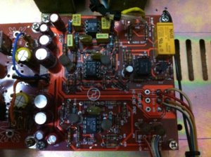

    - Sau một hồi cắm và rút Opam thì các Bác đều đưa ra nhận xét chung là:
    + Phối hợp opam U1 và U2 là khác loại nhau mới ổn được (cái này giống như bù trừ để được tổng thể tốt nhất).
    + Nếu chỉ việc cắm rút như trên thì cũng chưa giải quyết được Hi-end cho pre, phải cân chỉnh lại: điện áp chạy, phối hợp tụ nguồn, gain và dòng chạy cho opam... Tới đây em thấy Simple thành Difficult :(
    +Kohm cho volume thì từ 50Kohm trở lên vì 20 Kohm bị vỡ tiếng.
    - Phần vitamin FE gắn thêm thì phê không bằng pre NAC, đây là nhận xét chung của các Bác tham dự.

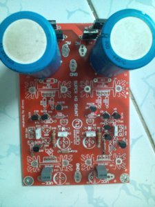

    nhận được bo cụ hào em hàn đến đây các bác xem dùm em có sai sót gì kg ạ
  18. khuehn
    khuehn Advanced Member
    12/10/06
    5.241
    50
    Ha noi
    Cụ hàn nhanh nhỉ , cụ cứ hàn tiếp cho hết linh kiện, thử rồi báo cáo kết quả, nhìn không rõ cụ dùng Opamp gì cho pre này ?
