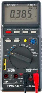

    Bác mua cái đồng hồ đa năng này mà đo Hfe bjt, tha hồ match :D

    Em thèm mấy cái đồng hồ này lắm ạ. Hình như cái này vẫn thiếu chế độ Henry.

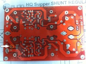

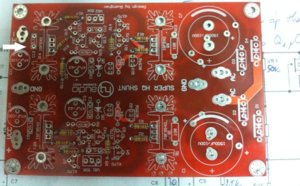

    - Báo cáo các Bác, trong quá trình Mod tụ cho pre-Simple Hiend em phát hiện mạch in của board shunt regu thiếu đường mạch cho con tụ 100nf. Các Bác xem hình bên dưới để Fix lại.
    Mặt trên board
    Mặt dưới
