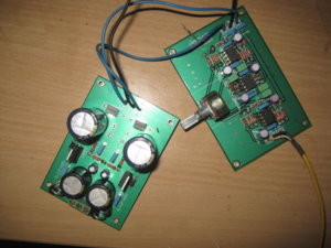

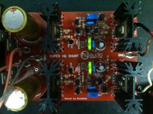

    Các bác cho hỏi trên bo shunt có 2 con trim thì dùng bao nhiêu cho điện áp +-15v ?
    4 con tụ 47uf cho lên 470uf dc ko ? Cái jump trên bo pre có phải nối ko ?
    Cám ơn các bác .
  3. paolotuan
    paolotuan Advanced Member
    22/8/12
    607
    Trim cò :D thì cụ cứ đúng trị số trên bo là 50K thôi cụ. Còn cụ muốn ra + - 12 - 15V thì cụ phải xoay mà!
    4 con 47 thì cụ thay lên 470 cũng được, cụ lật lại mấy trang trước cụ sẽ thấy con C6 và C11 có cụ thay bằng 2 con không phân cực loại khủng đấy ạ.

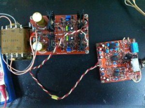

    - Cụ Lý làm nhanh quá. Em cũng vừa cho em nó hót sáng nay. CẢm nhận đầu tiên là vocal rất tốt, do em lượm được opam 5532P xịn từ máy power của Mỹ, lúc đầu ù , sau một hồi chạy rà thì không còn nghe ù, chẳng biết tại sao.
  5. trinh_anhtu
    trinh_anhtu Advanced Member
    6/7/10
    5.676
    727
    Tel Zalo 0913045685
    Cụ dùng tụ tháo máy lâu rồi nó ko được ăn cái điện nên ù ì tí lại ngon ngay. Tiếng em 5532 này rát thích, giờ tìm em xịn như của cụ khó lắm.

    sau 1 đêm cân chỉnh thì pre của anh nó như zầy nè :mrgreen: , 5532N Philip Thailand nghe thua con LT1057 :mrgreen: . phải chỉnh hồi tiếp lại nếu không âm sẽ vỡ rất khó nghe. Thân

    Hình như cái volume phải đảo chân cụ làm chưa?
  9. lynhan159
    lynhan159 Advanced Member
    16/10/07
    3.017
    Phú Nhuận Bang, Sài Gòn
    volume em tháo máy 20K A nó ngược nên bỏ vào ngon ơ à! xin cảm ơn

    Thấy các bác cắm rút opam làm em cũng nổi hứng. Hôm nay lên STAV mua trở thấy có mấy loại opam 627, 5532, 275. Em đọc đâu đó trên diễn đàn thấy có bác ca ngợi opam 275 hết lời nên em quyết định lấy 2 em 275 về cắm rút thử xem sao. Kết quả
    - Em lắp 2 em 275 vào vị trí U1, U2. Bật công tắc, đợi 1 lúc rơ le đóng, loa kêu đánh bụp làm em giật hết cả mình. Âm thanh bắt đầu nổi lên nhưng chỉ có 1 bên loa kêu. Em có cảm giác tổng thể hơi trầm hơn 2134.
    - Em thử lại với chỉ 1 em 275 ở vị trí U1 hoặc U2, một bên loa vẫn tịt và khi re đóng thì đều có tiếng bụp ở loa.
    Cuối cùng em lại lắp 2 em 2134 của nác Hào vào và yên tâm ngồi nghe :d
  15. khuehn
    khuehn Advanced Member
    12/10/06
    5.241
    50
    Ha noi
    Cụ lắp đủ cả 3 con OP Amp thì không bụp tẹo nào đâu
  16. tngoctu
    tngoctu Advanced Member
    10/10/10
    2.366
    186
    OPA 275 chỉ dùng khi muốn cải thiện dãi trung trầm và trầm, đây là loại opam loàng xoàng cũng tầm 2134 thôi cụ ah. Cụ ko lắp con opam DC server 706 nên bị DC offset thôi chứ có gì lọa đâu :mrgreen: Còn hiện tượng 1 bên loa nếu cụ thử lần lượt từng con một // với 1 con 2134 mà con nào làm tịt ngòi thì đúng là em đấy đã ngàn thu vĩnh biệt.

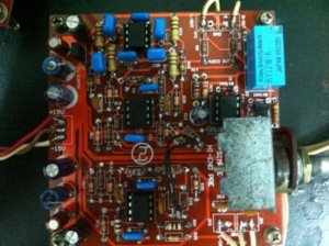

    Giờ nhìn kỹ mới thấy bo cụ có 2 cục gì có mũi tên và dấu cộng trừ bên trái hình nhỉ?

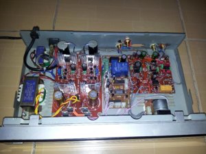

    Nó đây cụ ạ, đã vào tay em rồi. Đang làm cái chuồng để nhốt nữa là em rước nó về nhà, nghe bảo bản giới hạn chỉ có 4 bộ.

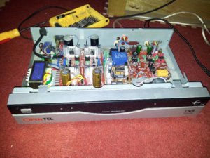

    Không biết đã cụ nào đóng hòm cho Pre chưa hum qua em ăn xin được con đầu KTS hôm này cả ngày loay hoay đã cho em nó vòa hòm xong :) , tuy nhiên vưỡn chưa có được BA mới :lol: .
  20. paolotuan
    22/8/12
    607
    Vừa khít như cậu với mợ nhẩy! Lão này cậy có cái volume điều khiển từ xa nên không có "cái cần" thò ra ngoài.
    Vài hôm nữa mót miếc rồi lại nát em nó ra thôi. :lol:

    Shop bác Tín có cái tune marantz đẹp phết bác nào có bo điêù khiêủ từ xa mua về câý pre vào đó thì tuyệt. Vưà là tune vưà là pre ngon luôn. Em hỏi định nhét bo pre nhưng không có bo remote nên không gắn được :(
