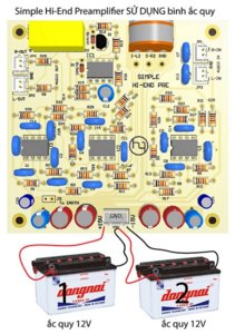

    Simple Hi-End Preamplifier với Ắc quy
    Có nhiều bác hỏi em không biết Simple Hi-End Preamplifier sử dụng Ác quy thì đấu thế nào,
    Dạ đây là cách chơi đây ạ!

    con 7.5 k này không cần phải quá chính xác các bác ạ!
    nó bias dòng cho opma 2mA lận, có thể dùng 5.6 đến 8.5K, và con này không cần quá xịn.
    Phần shunt em đã fix dòng đủ để các bác thay opam và tăng biass cho opam!
    thanks

    Ý kiến này hay nè! Xài ắc qui thì phải có nạp chứ, bác nào biết mạch nạp nào hay thì giới thiệu lên để bà con chém cho em nó trọn bộ! :)

    Các cụ mến acquy vào đây tham khảo xem:
    http://dientu4u.com/product/8996/Mach-n ... -ngat.html
    Hoặc cụ ra chợ mua mạch này cũng có bán sẵn.
    Cụ cho tất cả vào trong Pre + 2 quả Bom cũng nặng ra phết. Cụ mua cái công tắc 2 trạng thái, khi bật Pre thì ngắt cục nạp và ngược lại. Vì không thể vừa nghe vừa nạp, nếu vừa nghe vừa nạp thì còn tệ hơn.
