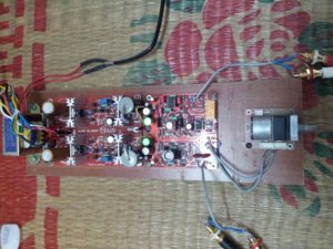

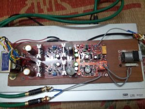

    Mấy ngày nghỉ lễ mải cho gấu và các cháu về quê chơi hôm qua em mới hoàn thiện xong con Pre của em, xin show để các cụ chém, chắc chẳng có cụ nào có Pre Hi-End như của em đâu vì em đang bắt tạm vào tấm MDF :D , hiện OPA U3 em đang dùng 2134, U1, U2 dùng AD 827AH và LME 49720 AH, em chưa có dịp so sánh cùng các Pre khác nhưng hôm qua em cùng cụ PaoloTuan có thử nghiệm thì U1,U2 dùng 827 và 49720 nghe hay hơn khá nhiều so với dùng 2134

    Lâu lắm rồi mới thấy cái chiếu hoa , thêm cái điếu cày vs bộ ấm tích cỗ tam cúc ... volume mô tơ chạy bằng xôi oản hở sư cụ :?: :lol:

    Volume hàng "Giã" máy mới tinh cụ ơi :lol: :lol:

    Nó chạy Hửn bằng Remote đấy cụ ạ, do em lắp tạm để test lên hiện nó vưỡn chạy bằng cơm, chứ kiểu chạy bằng xôi, oản, gà cả con, chuối cả lải thì có lẽ sắp sắp rồi :lol:

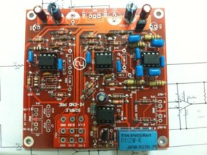

    - Board pre quá bé. Em tìm điện trở bé để phù hợp với pre này nên cái gì cũng bé cả. Còn thiếu điện trở 7.5 kohm. Điện trở này kiếm trong mấy board cũ không ra. Trở 51kohm cũng vậy, em làm con 47kohm giống như board Bác Hào dùng để test. Mai đi Nhật....là có thể hót được rồi.

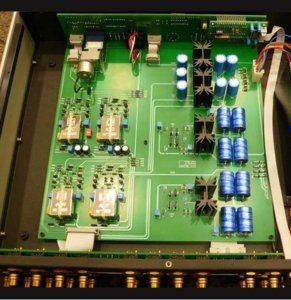

    Phải nói thật con pre này là quá hay trong tầm tiền. Chắc chắn em và một số cụ đầu tư là "khủng nhất" vì nhờ cụ chủ ship đủ cả bộ :lol:
    Nguồn shunt QuangHao cũng đã được khẳng định, mà pre này thì nguồn rất quan trọng :D . Em để vài hôm nữa "ngâm" cứu về Opam và tụ với mong muốn dải trầm sâu xuống nữa rồi sẽ đóng chiếc "đinh" cuối cùng để hoàn thành "siêu" dự án :lol:
    Cụ nào thích thì làm theo cái nguồn dưới ạ :lol:

    Bác này giống mình tận dụng hết cỡ những đồ mình có sẵn như thế mất nhiều thời gian lắm ! nên kiếm mấy con loại sai số 1% của đài loan là OK con 51K thay bằng 47K + 3,9K, con 7,5K thay bằng 4,7K + 2,7K, mấy con tụ nên kiếm loại ngon thay vào cỡ như elna Silmic, cerafine không có không đạt chuẩn Hi end đâu bỏ con tụ hóa xanh xanh ở nguồn đi , tụ elna Silmic hay có nhiều trong các bo mạch amp hay cassette của Sony hay Kend Wood cố kiếm mà dùng cho chuẩn, còn phương án nguồn thì bác định thế nào nhỉ :?:

    Cụ đầu tư nguyên bộ cả Pre và nguồn sunt là ngon rồi, cắm rút chọn cấu hình OP amp hay nhất rồi kiếm cái chassic đẹp như của Hãng là có pre Hiend chơi, nhớ bật mí cấu hình hay nhất để anh em còn theo :lol:

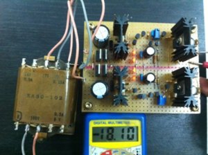

    - Ngồi lựa từng con trở, bẻ chân cho thẳng rồi gắn vào là thú vui của DIY, em khoái cảm giác này :mrgreen: . Tụ xanh xanh đó là của Philip, (con này em cho ra tiếng bass sâu, con 10mf/25 volt thì em dùng elna cerafin (cho ra tiếng mid high). con 100mf/25 v em dùng nichicon (cho tiếng cân bằng), còn 1 con 47mf/25v đang trong giai đoạn tìm hiểu :lol: . Mạch pre này em thích nhất phần tụ nguồn gần chân nguồn cấp cho opam, rất dễ mod chất âm theo ý thích.
    - Mạch nguồn thì em dùng nguồn shunt point to point trong thời gian chờ board shunt của Bác Hào( cũng đã chạy rà thử rồi).

    Quá nể bác vụ làm cái nguồn sunt point to point, biến áp nguồn của bác rất pro, trên cái bo mạch pre của mình dùng tất cả các loại tụ hóa là Elna Silmic, trên bo nguồn cũng vậy chỉ có mấy con tụ lọc trị số lớn thì không phải do không kiếm được tụ Elna lớn cỡ này

    Bác nào thiếu trở 7.5K thì trồng 2 con 15K trông đẹp hơn là nối tiếp trở ạ. Chợ Trời đúng là cái gì cũng có nhưng tìm hơi khó đâm ra anh em DIY cứ vải ghé ebay mua đắt :D
