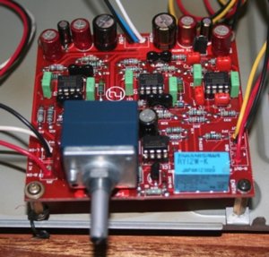

    Con OPAMP gần chỗ tín hiệu vào thì dùng con nào kép cũng được, cắm rút thoải con mái :p . Nhưng con nằm giữa bo thì nếu có AD706 đúng với sơ đồ thì tốt (Nó yêu cầu con này dòng vào rất bé cỡ pA. Điện áp ngã ra cũng phải bé. Có thể thay bằng các loại có Jfet đầu vào như OPA2132, OPA2134.... Nếu chưa có con tốt thì không cần cắm con này, vì cắm vào phải con không tốt sẽ làm âm xấu đi).
    Con OPAMP gần nơi tín hiệu ra nên chỉ dùng loại có Jfet đầu vào chứ ko phải BJT vào sẽ hiệu quả hơn.

    Cụ giải thích cho em dòng đậm với. Con ở giữa là con nào hả cụ?
  6. trinh_anhtu
    trinh_anhtu Advanced Member
    6/7/10
    5.676
    727
    Tel Zalo 0913045685
    Trên bo có 3 con IC, thực chất 2 con tín hiệu (OPA2604). 1 con DC offset. Con giữa là DC OFFset cụ ạ(AD706). Con gần chỗ tín hiệu vào là gain=2 sau đó đi qua volume đến con thứ 3 (Gần chỗ tín hiệu ra).
  7. paolotuan
    paolotuan Advanced Member
    22/8/12
    607
    Có 3 con dàn hàng ngang (em đang dùng cả 3 con là 2134) Có vấn đề gì không cụ ?
    Em rút con ở giữa ra thì ko kêu, nhưng rút con ở phía bên tín hiệu ra thì vẫn kêu (con bên phải của hình ạ).
  8. trinh_anhtu
    6/7/10
    5.676
    727
    Tel Zalo 0913045685
    Cụ Hào có đổi vị trí 2 con rồi. Con rút ra vẫn kêu là AD706 cụ nhé (DC OFFset). Cả 3 con cụ dùng 2134 là ngong rồi. mạch này nguyên bản là 2 con OPA2604 và 1 con AD706. Sau này có đổi thành 4 con OP134 nhưng cơ bản vẫn thế thôi. GAIN đúng nó chỉ 4 lần thì cũng không lớn.

    hôm qua em nhận đc board rồi, kiểm tra nhầm mất mấy con trở, sáng đi Nhật Tảo mua linh kiện cho board nguồn mà kiếm không ra mấy con K170 ( là 2SK170 phải không các bác ?). Bác nào biết chỗ bán chỉ em với ạ. Em cảm ơn trước.
    Cái Board Pre bác Hào làm nhỏ quá, em hàn trở lên trước nên không cách gì hàn cái Volume alps lên được vì to quá, vướng mấy con trở, mấy cái lỗ trên board cũng hơi lệch so với chân volume.

    Pre em gan thu cai volum loai to cung ko khop chan, nhung rat hay cai la em nan thang hang chan phia sau thi lai khit khin khit. Em han may con tro 4.7k va 5.6k phia duoi bo la nen han volum ko bi vuong (sorry em post tu mobile)
