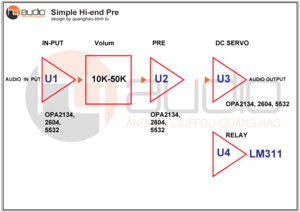

    Chào các bác !
    Nhiều anh em gọi điện PM hỏi em PCB Simple Hi-End Preamplifier và chất âm của các loại Opam ( tube-bán dẫn). Em xin trả lời chung như sau:
    1. Về PCB , các bác cứ đk, nếu chưa kịp khói lửa, nhớ PM để giữ chỗ. Em cảm ơn nhiều!!!
    2. Chất âm
    CÁC BÁC XEM NHƯ SƠ ĐỒ KHỐI CÓ: 4 con opam từ U1 đến U4. thì U 4 phải dùng con LM311, U 3 có thể thay thế, tốt nhất dùng 2 con OPA2134 và AD706.
    Thay đổi chất âm theo ý muốn, các bác làm như sau: Thay đổi U1 và U2. Em có vài nhận chủ quan về các cặp Opam sau khi đã nghe thử như sau:
    A. U1=2134 , U2=2134. Âm thanh trong trẻo chi tiết tốt, dễ nghe, Tổng thể cân bằng.
    B. U1=5532, U2= 5532. Trung trầm dầy dặn, trung âm hay, giải cao cảm giác thiếu. Tổng thể nghe như kiểu Amli tube 300B. Chú ý dùng opam xịn nhé.
    C. U1 = 627, U2 = 627. Tổng thể cân bằng, chi tiết và ngọt, Phù hợp ai thích nịnh nịnh .
    D. U1=2604, U2=2604. giống cặp 2134
    E. U1=5532 , U2=2134. phối hợp khá tốt, giữa trung âm và độ chi tiết.
    F. U1=5532 , U2=627. ( hoặc U1=627 , U2=2134 ) Âm thanh vừa mươt vừa chi tiết, nhưng rất cân bằng, trung âm cũng rất mê. Em kết nhất cặp này.
    Trên đây là cảm nhận và gợi ý phối ghép qua việc nghe thử và test trên các cặp opam khác nhau, đó cũng chỉ là ý kiến chủ quan của em, còn chất âm khác do sự đánh giá và phối ghép trực tiếp của các bác!
    Hy vọng các bác có sự phối ghép trên pre này với các cặp đôi OPMAM hoàn hảo!
    Dưới là sơ đồ mạch file PDF, mời các bác tải về! thanks

    Theo cái schematic thì U2 và U3 cùng là tầng pre cho 2 kênh. Mỗi kênh dùng 1/2 của cả U2 và U3 nên phải lắp 2 con này đồng thời. Như vậy cái sơ đồ khối bên trên U2 và U3 phải để song song nhau chứ không phải U2 rồi đến U3. Em nói thế có đúng không bác Hào.

    không đúng . Mỗi IC làm nhiệm vụ cho cả 2 kênh. nên 3 Opam có 3 chức năng tách biệt.
    Nếu để 2 trong 1 tức là vừa khuếch đại vừa làm DC thì ta thay đổi Opam quả hạn chế hơn nhiều.
    Ở đây 4 Oam hoàn toàn độc lập chứ năng. nên sự căm rút mới tiện lợi bác nhỉ??

    nếu chơi tất bằng NE 5532 có được ko bác chủ ? hoặc tất cả là TL 072 có được ko ?
    Em thấy lòi ra con LM 311 ? 8)
  25. quanghao
    quanghao Advanced Member
    30/10/06
    7.598
    321
    Thành Công
    được chứ, con 5532 được mệnh danh là trùn âm hay nhất trong dòng opam, nghe nói là 300B tái thế ....Chỉ nghe thôi bác nhé!~
    LM311 chỉ có nhiệm vụ đóng chậm và ngắt nhanh bác ạ
