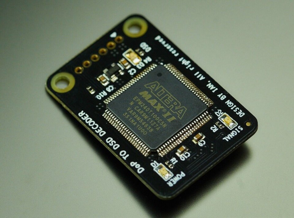

    Có 1 món ngon đó b Scor mới thấy có chỗ bán DoP convert qua DSD.

    Em tìm không thấy link bán "Dop to DSD decoder", bác cho em xin cái link.

    https://github.com/iancanada/DocumentDownload
    Mình có email thì Ian Jin chưa nhận order. Trên diyaudi.com chỗ groupbuy dang sách dài dằng dặc.

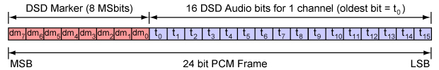

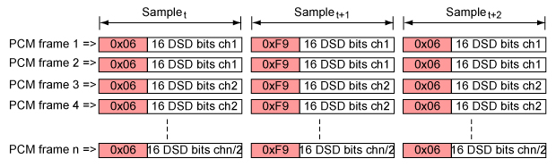

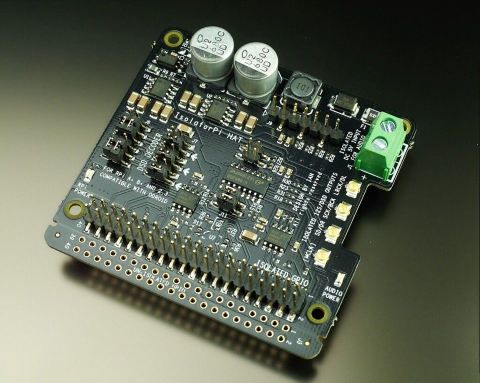

    Quan điểm của em là vẫn thấy hơi bị lằng nhằng.
    Thứ nhất là toàn bộ các hệ điều hành hiện nay như Windows, MacOs, Linux đều đang hỗ trợ tiêu chuẩn PCM, nên dù có chơi file nhạc gốc DSD vẫn là chơi DSD thông qua PCM hay còn gọi là DoP. Thấy Linux đang nghiên cứu và chuẩn bị ra mắt hệ điều hành hỗ trợ DSD trực tiếp, lúc đó mới chính xác gọi là Pure DSD được.
    Còn cái bo anh đang nhắc tới nó không khác gì cái Amanero cả. Nếu so về giá thì thua Amanero rất nhiều vì Amanero có đầy đủ Atmel, Xilinx và TXO. Nói chung đều làm chung công dụng là Stream nhưng đầu vào USB tiện dụng hơn.
    Tránh hiểu nhầm phải đọc cho kỹ về cái bo đó. Chưa chắc nó là phần cứng tự động convert từ PCM sang DSD. DoP tức là đang chơi DSD từ nền tảng hệ điều hành PCM. Tức dùng phần mềm để convert PCM sang DSD rồi. Và cái bo đó Stream tín hiệu này ra I2S và DSD y chang không khác gì Amanero.
    Bao giờ nó tên là PCM to DSD decoder thì em sẽ thử ngay. Còn bây giờ nó vẫn đang là DoP to DSD decoder như Amanero thôi. Amanero em thấy tiện hơn nhiều với đầu vào USB. Muốn sài PC, Laptop, Smartphone...hay gì gì thì sài. Còn bo kia tín hiệu vào là I2S 3 dây phải gắn cố định vào Pi3.

    Có board nào làm nhiệm vụ chuyển đổi PCM sang DSD đâu anh
    DoP to DSD decoder daught board $39.00 chỉ làm nhiệm vụ cắt 8 bit đầu tiên trong chuỗi dữ liệu DoP

    Bác nói chính xác. nó chỉ có nhiệm vụ detect tín hiệu DoP rồi cắt bỏ 8 bít dấu để còn lại phần DATA. Cái này các bác nào rành lập trình tự nghiên cứu mà làm cần gì phải mua.

    Chỗ này có 2 ý:
    - b @cuongnt72 hỏi link chỗ bán con DoP to DSD, cái này dùng cho con Pi hoặc C2 đánh được native DSD bằng con DSD dac.
    - ý thứ 2, mình có email cho Ian, hỏi chính xác là cần chuyển từ I2S qua DSD. Anh ta bảo download form và điền thứ mình muốn gởi lại email.

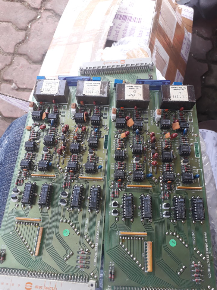

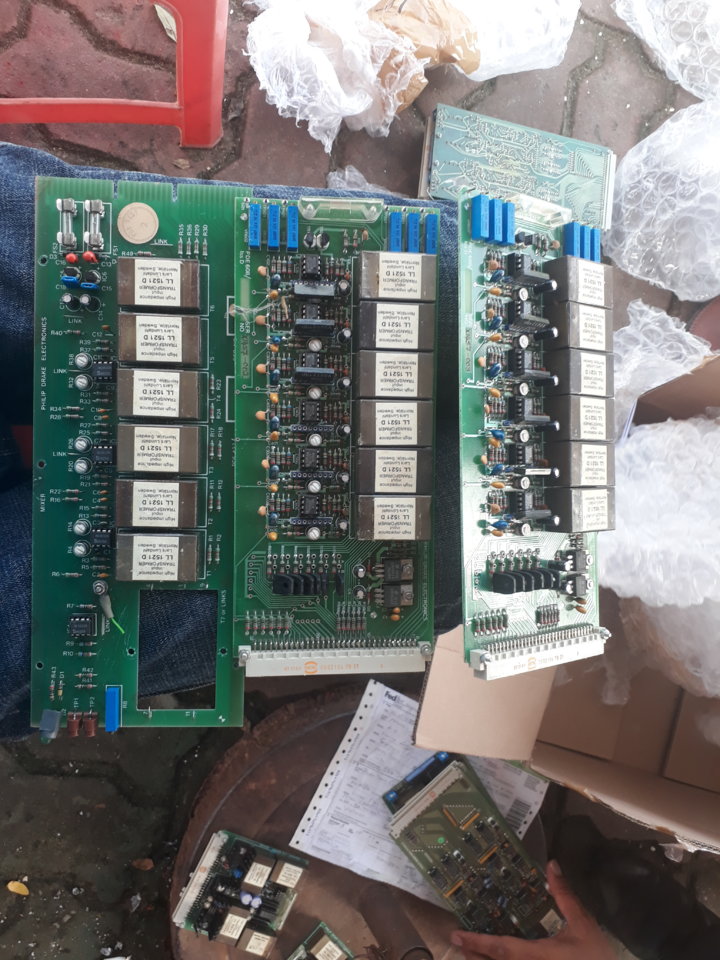

    Sài bao giờ cho hết bây giờ :D

    Bán, cho, tặng, là hết ngay b;) ơi

    10kg bo mạch. Hơn 100 cục LL đấy anh.
    Bán chắc còm lâu mới hết :D

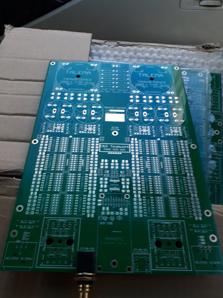

    Tối nay em hàn cũng chết mệt đây. Mấy con smd bé quá :D
