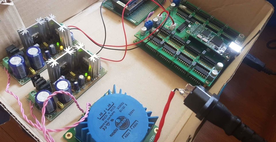

    Của em đã hát. Tiếng nghe chi tiết không gian tốt. Tuy nhiên hơi lạnh và cứng. Nghe nhạc cụ rất tốt

    Cứng với lạnh có nhiều nguyên nhân...
    - dây USB máy in, dây nối từ DSC sang biến ap đang dùng dây điện Trần phú
    - thay 4 con tụ xanh kia sang Mundoft AG sẽ đỡ hơn tý :) :) ...
    Chằng hạn thế :)

    Cám ơn bác xì cọp. Có lẽ phải thay mấy con trở và tụ. Dây usb hiện em đang dùng Furutech, em sẽ thử thay mấy cái dây xem thế nào.

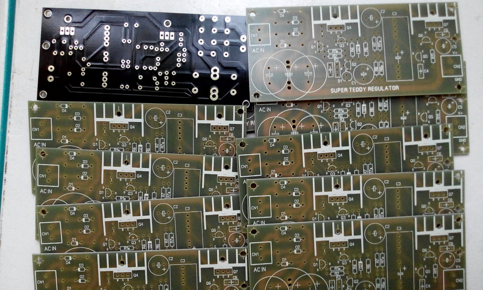

    Pcb về rồi các b. Dsc1 và superteddy em sẽ gởi bạn @hoangvu ship như lần trước.
    Board nguồn teddy em in hạn chế, nhưng cũng yêu cầu đồng dày 2oz, phủ đen, mạ thiếc, 40k.
    Board dsc1 điều chỉnh xíu để dễ đảo pha chồng tầng mà k phải cắt mạch. Nhìn trên board có jump để chọn pha chỗ con 74xx86.

    Hôm qua em được cầm 2 cái bo mới, phíp dày, nhưng lớp đồng nhìn không được tương xứng với độ dày của phíp.
    Nhìn hơi ỉn !
