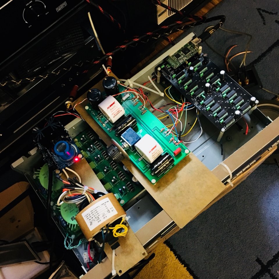

    25
    So với buffer opamp của bác lần trước thì chất âm như thế nào vậy?

    Cháu này gain 1:1 kêu bé hơn , mềm mại hơn tý :).

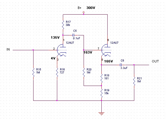

    Em dự kiến thử dùng buffer theo mạch này hoặc ECC88 giống bác Eng

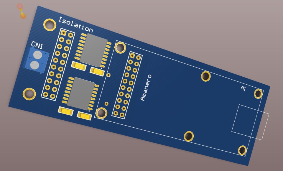

    Có bác nào nhảy hố pcb này với em ko? Amanero isolation

  18. uydo
    uydo Advanced Member
    6/7/06
    701
    108
    Cái bo này có tác dụng gì vậy bác

    Bo này cách li đường tín hiệu từ ammanero sang dac nói chung và dsc nói riêng
    Có tác dụng tranh xuyên nhiễu , chạy bằng dc 5v hoặc 3,3v ( tuỳ theo định dùng ic gì..)

    Bác dodo143 cho theo 1 vé nhé. thử xem sao

    Đằng nào cũng layout mạch thì cho thêm một socket in cho xmos... chẳng hạn thế :)
    Bà con đang dùng xmos cũng được nhờ

    42
    Tín hiệu suy giảm nhiều không, bao nhiêu %?

    52
    Vào 2 socket cho xmos và amanero, ra 1 socket amanero hả anh?
