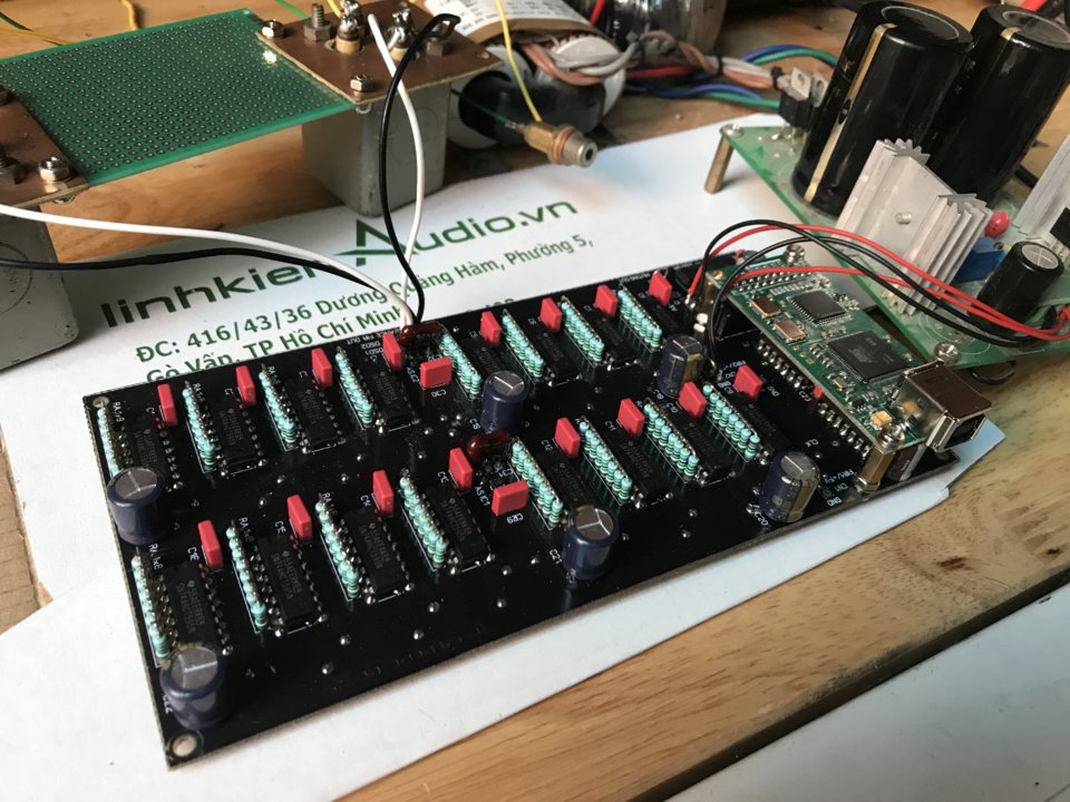

    Em cũng vừa dồn 2 fir vào 1 nguồn, thừa ra 1 nguồn độc lập để cấp riêng cho usb amanero.
    @hieuvu : em cấp nguồn 5v cho CN4 như hướng dẫn của bác nhưng usb amanero không có điện (đã tháo bỏ cuộn cảm L1), em phải câu nguồn trực tiếp vào chân cuộn cảm L1 trên amanero.

    Hình như bác bị ngược, nguồn CN4 dùng để cấp cho amanero, CN3 vs CN4// với nhau.

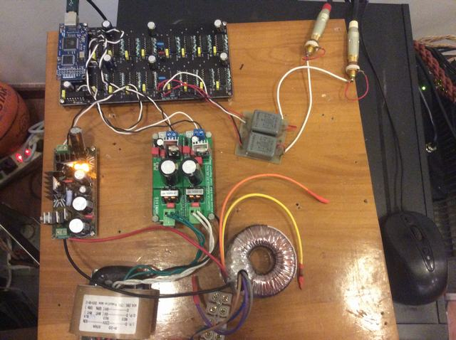

    Hàn mãi rồi cũng xong.
    Chưa có Edcor, dùng tam đôi tamura 600R:10k, amanero tàu. Không bị ù xì pop pap gì cả.
    Nguồn shunt của em nó ko ra đúng 5v mà là 5,4v em cứ cắm đại vào.

    Pot thêm quả ảnh

    Cụ Gôn thử IV bằng trở, Buffer Opam hay jfet lái b.a thử . Nếu fix trở kháng ngõ ra buffer tầm 10-20r thì Z out của Dac cụ tầm 360ohm, o/p tầm 2v đánh thẳng pow luon cũng được.

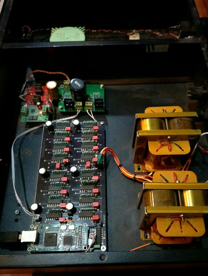

    Tưởng dễ xơi nhưng loay hoay mãi cái của em mới kêu vì những lỗi rất sơ đẳng. Lắp đại với cái biến thế nối tầng 1:1, mục đích cho kêu cái đã. Nhưng cũng hơi bất ngờ vì âm thanh quá tốt, rất gần với LP. Mod tiếp chắc sẽ rất hay.

    Opt của BD nhìn như một amcc một bên m6 đúng ko cụ.

    1 bên amcc, 1 bên hi-B bác ạ. OPT "hãng" ;)

    Hãng nó chém gió đó cụ ơi, Nhìn mặt fe đã thấy m6 nguồn Nhật chứ chưa được m4. Cho dù liên tầng chịu dòng cao thì Bmax của amcc cũng cao hơn fe silic dòng hi B rồi vì nó sinh ra để làm choke chịu dòng cao mà fe silic cùng kích thước ko chịu nổi. Cụ kiếm schm amcc của Hitachi coi thử.
    Trong audio amcc được coi trọng vì noise thấp+ Bmax cao.
