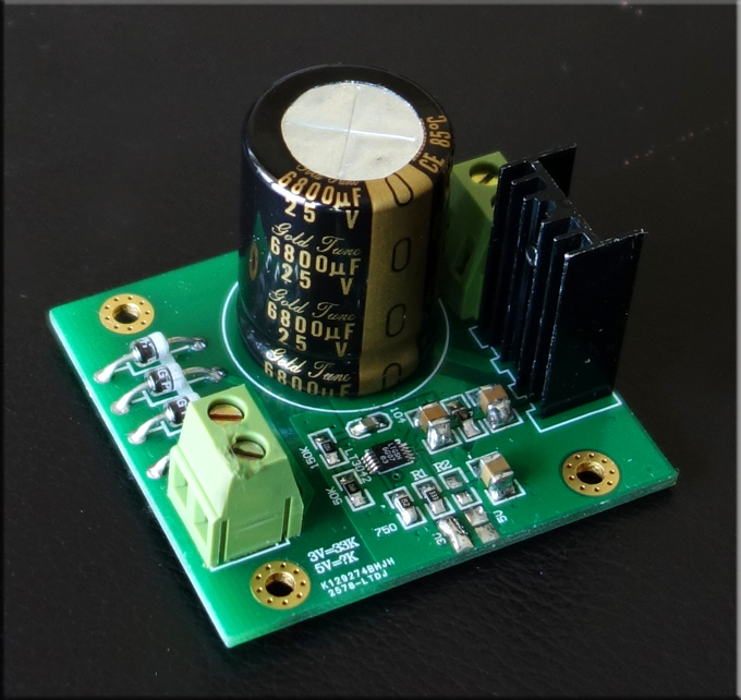

    Em đang muốn thử nghiệm vụ tách nguồn riêng cho 2 kênh fir1 và 2. ngoài nguồn shunt thì có kiểu nguồn nào low noise mà chi phí bình dân hơn không mấy bác. Đang nhắm nguồn LT3042.

    Em đang dùng nguồn Lt3042 cấp cho fir1, 2 không ổn bác nhé, có tiếng rít. Thực tế thử nghiệm em thấy nguồn trong con Dac end 24 của quanghao ghép vào thấy rất hợp, không bị nhiễu chút nào cả.

    Rít sao lại do nguồn nhỉ? có vấn đề gì khác chăng? em đang dùng thì ko thấy rít

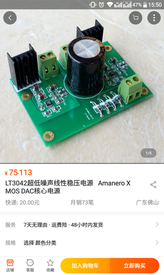

    Machj trong ảnh sử dụng Nguồn TPS7A4700s , bán ở đây
    http://www.engtaobao.com/item/taobao/545827002197.html
    theo quảng cáo của ông tầu này noise 4µV rms < noise 9 µV rms khi cấp 5v thật sạch vào usb. Cái khó ở đây là không biết có tin ông tầu đc o, bạn nào có kinh nghiệm chơi với hàng xóm cho ý kiến.
    Các bạn nghiên cứu nhé...

    Theo thông số thì lt3042 noise thấp hơn nhiều (0.8 vs 9 microV) nên e chơi LT. Bác thích e ship giúp luôn cho. Giá tiền nó là 75 tệ 1 cái. Chưa ship nội địa vs ship về VN. Nhưng e tính tầm gần 300k bác ạ.

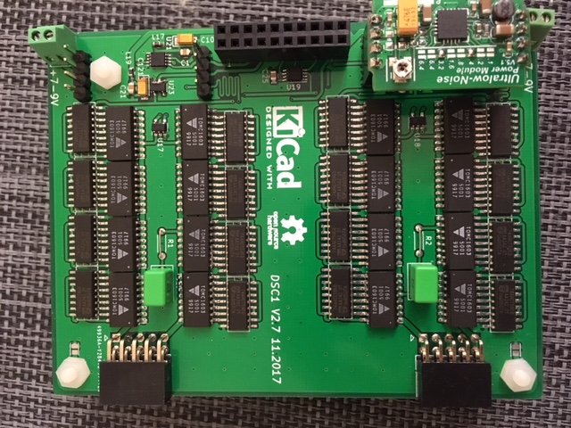

    Theo ý kiến cá nhân em thì fir1 fir2 chạy chung nguồn cho cùng điện áp... :)
    @hieuvu : giả sử như nối tiếp fir1 fir2 vào nhau để tăng mắt lọc và sử dụng 2 boad như mono block có được không bác ?

    Fir1, fir2 chạy chung nguồn có khác biệt nhiều so với chạy riêng mỗi kênh 1 nguồn hả bác scorpio ? Em định làm thêm 1 nguồn lt3042 nữa cho mạch mute và amanero

    Quá được. Đặt chồng tầng, pcb bên trên chỉ có Fir. Nối pin9 con 595 cuối- bên dưới với pin 14 con 595 đầu-bên trên.
    Cái này mình đã tính rồi, b là ng đầu tiên nghĩ ra và hỏi đó. Go on
