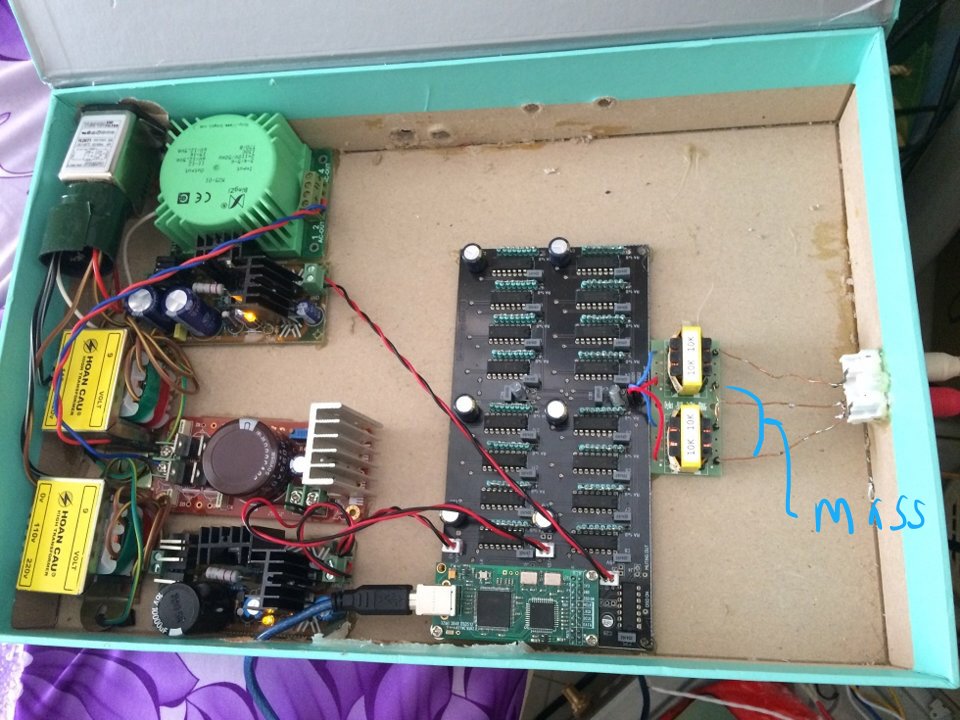

    Nhòm cái này có vẻ bị sai phase ngõ ra b nhể? Sai phase tiếng rộng phải biết

    sai phase là sao bác nói rõ giúp em ạ. Thanks bác !

    Bác thử nối như vậy nhé

    Thay cái header xanh lá đi bác, nom pro hơn á
